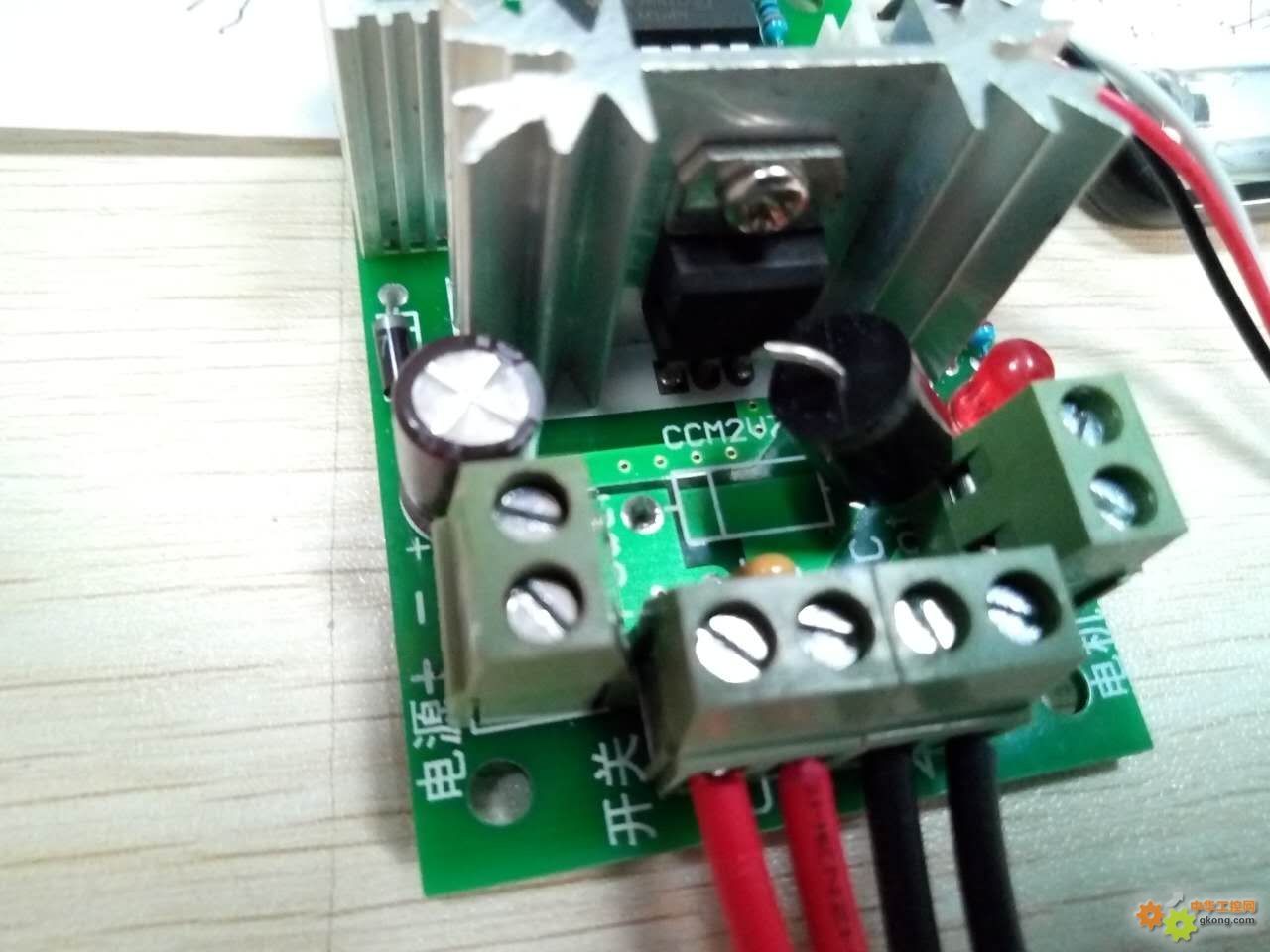

这个很粗的二极管是啥作用,是不是稳压二极管。测量二极管已经短路,型号看不清。求助大家这是啥二极管

用一个6A/400V的试试吧。

如果不考虑是不是高频,用6A10试试,6A1000V.

应该是快恢复管或者肖特基管。

或者可看看其在电路中的位置,与类似电路比较,判断其作用,推断其类型。

普通的阻尼二极管而已,1N5408试试
