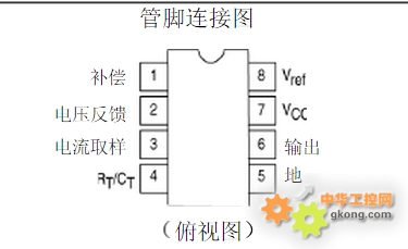

为什么UC3844引脚不按顺序排列,?实际的元件是按照这个顺序吗?

为了画图方便点。

正常板子上是有序的排列对吗

为了画图,识图方便

正常原件读引脚怎么读

原理图是怎么方便就怎么画,不然有些线路画的来回拉扯,不容易看明白,pcb就是必须按实物做了

元件丝印文字正对自己,从左下角开始逆时针,12345678

原理图,主要是便于识图、便于原理分析;标出了引脚号,就知道了引脚的排列。
