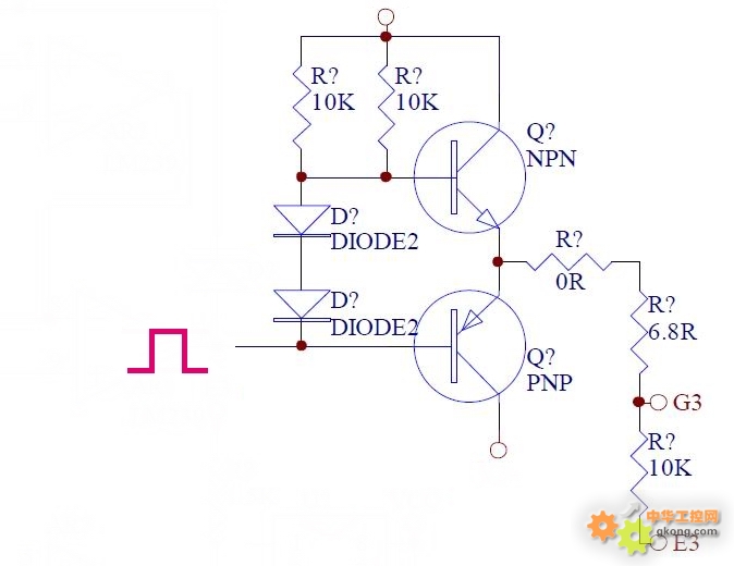

行么?

是根据电路板画出的图纸么?
行!

发表于:2017/8/31 8:25:57
画的还行,辛苦了,谢谢分享

发表于:2017/8/31 12:50:39
回复 #1楼 mjinbao
在本论坛下载的,发现后级输出部分有问题

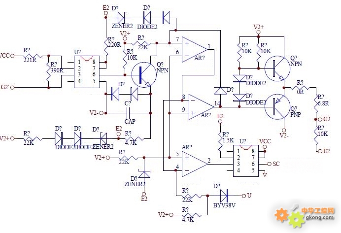

2011/5/2
发表于:2017/8/31 12:54:42
回复 #2楼 zcd207
本站朋友分享的图纸,下载看了发现输出驱动IGBT部分有问题,我发了两张图,请看最后一张图

发表于:2017/8/31 13:02:57
本人认为两种可能,1、原理图纸和实电路板原理不符 2、有可能是图纸上元器件符号选择错误

发表于:2017/8/31 15:01:00
我没细看,是有问题,就是两个推动管错了,应该是上管PNP,下管NPN. 否者没有信号输出
