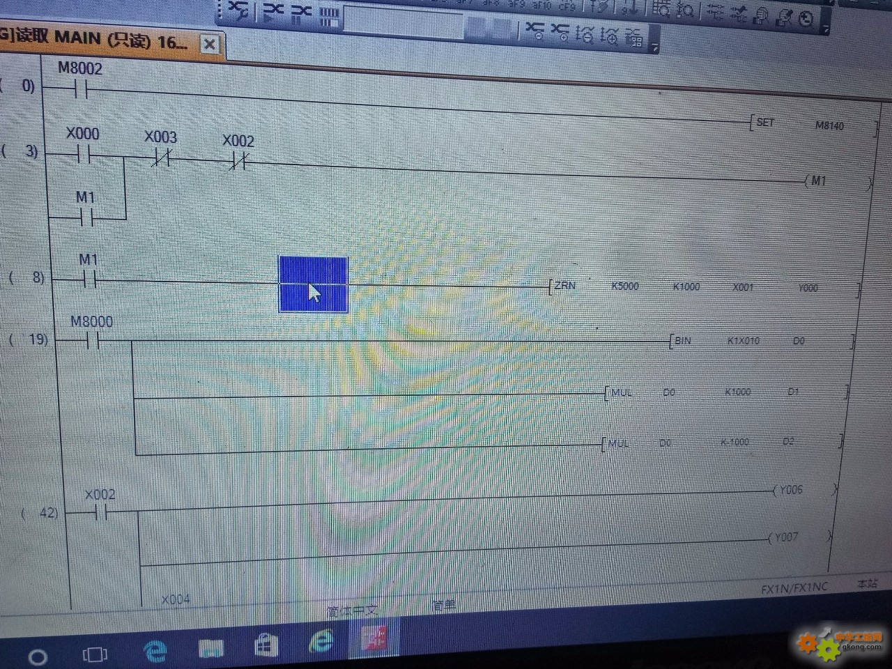

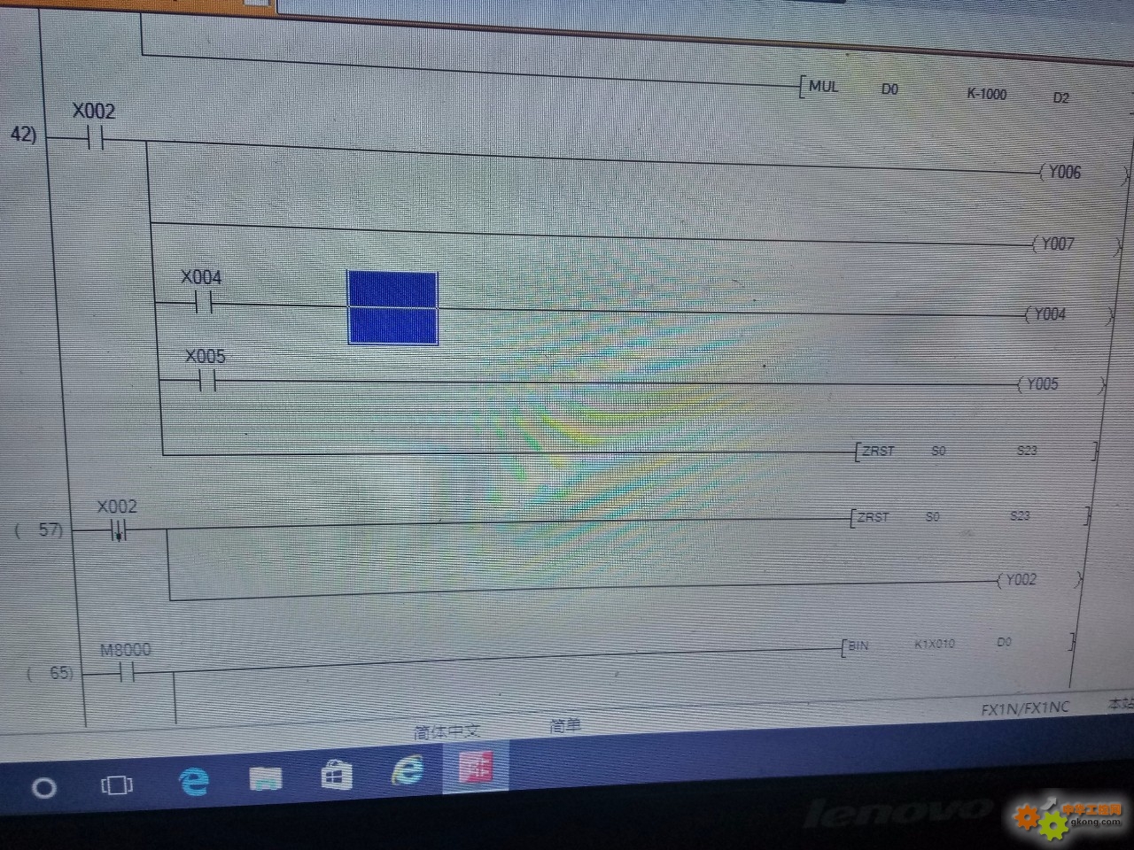

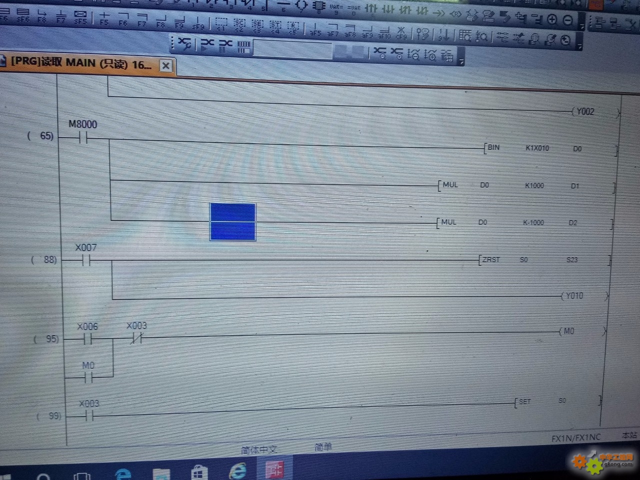

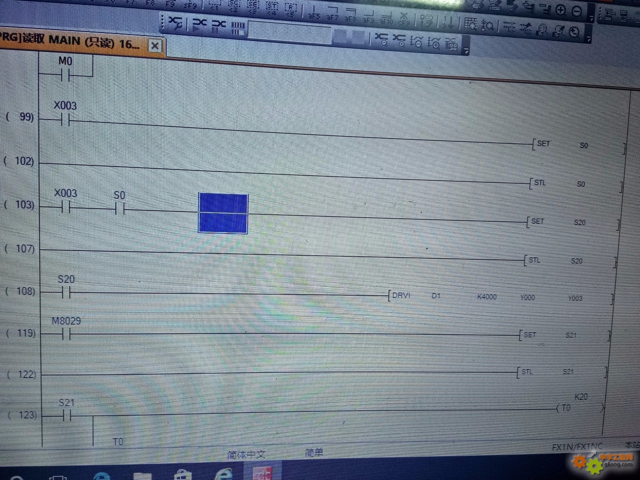

编得三菱J2s-40A的伺服运转程序(位置和速度控制),x2控制模式转换输入点(手动/自动)用得相对定位指令DRVI自动往返运行工作(位置模式控制),在自动工作中,我转到手动控制,接手动移动正常,再转回到自动控制,按下自动起动X3,PLC诊断报运算错误代码6709.请教大师们指点解决方案,以下是程序

我也查看了了编程手册,6709含义:其他(IREl,SRET遗忘,FOR~NEXT关系不正确等),由于本人初学三菱编程,不知道怎么解决问题

发表于:2017/8/31 8:57:51
没用除法指令,用了乘法指令,自动工作用得步进指令,自动工作中,接下x6正常停止再转换到手动工作一切正常,就是自动工作当中,直接转换到手动,再转回到自动,按下X3自动起动,程序报错6079。

发表于:2017/8/31 9:37:21
可以看下错误跳转,具体是哪一步出的问题

2017/5/20
发表于:2017/8/31 9:52:25
相对定位指令应用那一步

发表于:2017/8/31 10:49:24
你是不是在SET ,STL程序结束的时候没有加RET?
