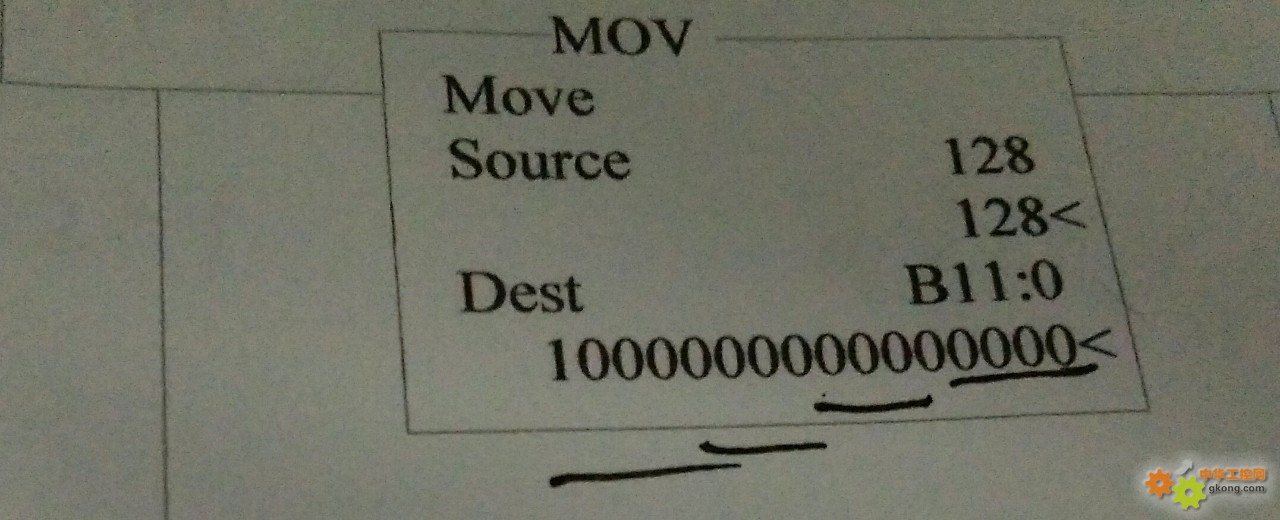

小弟初学·以下图中的值会是多少?怎么理解的?谢谢各位大神

你把AB的程序放到西门子板块来问是砸场子的么?
值是多少你的贴图不是已经显示出来了么10000000……然后对照着位区域B11的第0位开始一位一位对应即可。

但还不是很理解·128怎么就是100000······了

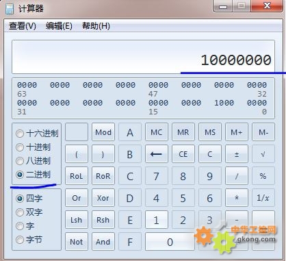

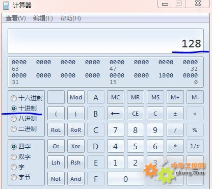

以下是引用lihua198199在2017/8/30 6:37:02的发言:
请打开操作系统的小应用程序: 计算器,然后输入128后,将十进制方式改为2进制方式:
因为MOV指令对象为16位数据,因此二进制数据10000000后面填充8个0,就成为10000000 00000000,之所以填充在后面而不是前面,因为128占据的是低字节地址,因此高字节填充,之所以显示10000000 00000000而不是显示00000000 10000000是因为AB和日系一样,低字节在前高字节在后.

1000000000000000应该只是告诉你128放在 的是16位进制的数里面

以2进制的方式显示。
