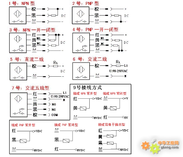

请问两个npn型的光电传感器一个是三根线的 一个是四根线的 与两路继电器模块 怎么接线?

看看吧。

回复 #1楼 fsjnzhouyan
可是继电器模块跟图里的负载不一样

那就先画图试试看。

有什么不一样的,无非是继电器线圈工作电流大了,加中间驱动三极管啊,

这个还是以你的光电开关实际接线颜色为准
