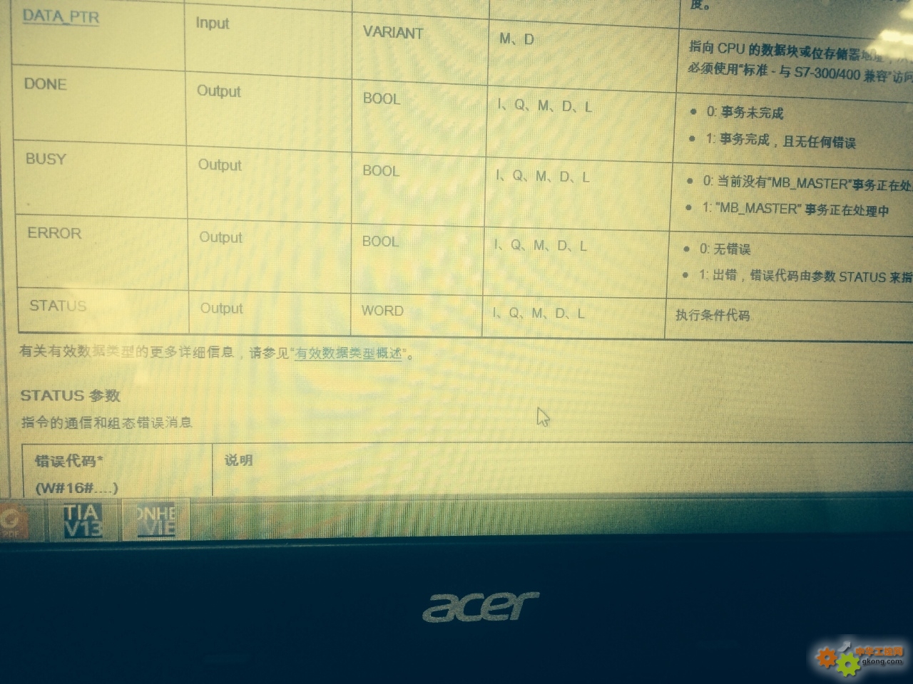

各位前辈有没有西门子1200做主站,与几个智能仪表做从站走modbus通讯的程序或者资料,或者一些示例程序共享一下,找了几天,可能我的方法不对,始终没有找到有合适的

是想了解西门子与几个从站通讯轮讯的编程方法

轮讯的条件由哪个来驱动比较好

回复 #1楼 啊bin

DONE输出引脚作为下一个Modbus指令的输入条件,论坛中有很多S7-200的Modbus通讯例程,你可以参考一下,一样的东西。

如果他的通讯有错误呢

通讯错误将在Error引脚返回错误代码,程序员可以依据可能的错误代码进行错误处理。

轮巡可以用定时
