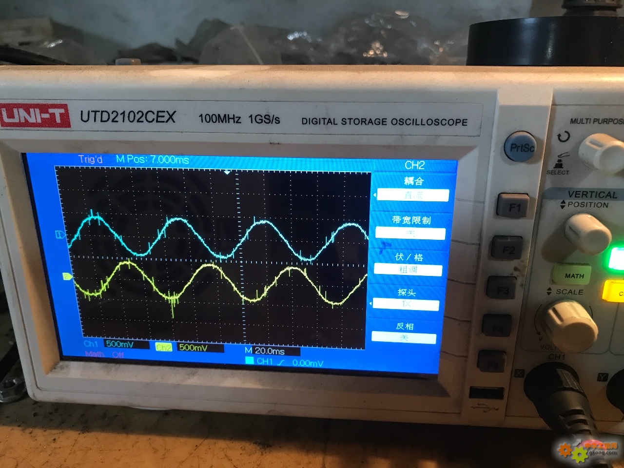

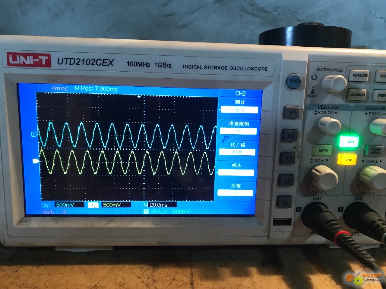

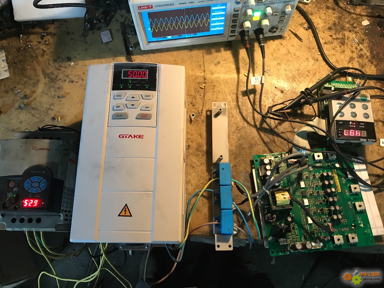

文字编辑能力不是太好,希望通过下面几张图片,大家能看懂我判断霍尔传感器好坏的方法
下面是50HZ的霍尔输出波形
这是15HZ的波形

第一张图,左边的是什么,5.29

是62.5吧,大概是左边的变频器输出作为中间变频器的电源,中间变频器的输出穿过待测传感器输出到负载,由待测变频显示电流,不知道我有没有说对。

测试平台好复杂没看懂

一般霍尔坏了,输出侧总是高电平,正常没有电流经过时,输出电压为零。

不要误导咱老百姓,貌似有这么个示波器来测,高大上。
电流传感器失效的都是零漂,静态时输出出现大的偏差电压,万用表一测就见分晓。无零漂而没有输出的有没有?有,但是是中奖的概率,坏100只有可能出现一只。至于一定要示波器吗?
