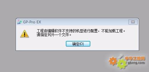

重新安装后打不开以前的文件了。怎么回事

更换机型再试一下。

试过了还是不行

应该装好软件后,OP文件里隐藏文件补丁没装。
装一下就可以了。
应该是GC4000或者GP4000E系列的触摸屏。

回复 #2楼 1531952459
你好 解决了吗 我也遇到这个问题 是软件版本的问题吗

回复 #4楼 贩售幸福
就是3楼的回复 把补丁装下就行了文件是隐藏文件
