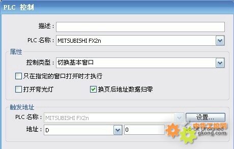

当X0接通跳出一个画面 画面可以做故障愿意显示  有一按钮按下就消失?
在元件---PLC控制---新增---切换窗口控制设置,做了一个可以改变D0值的数值输入件,输入0或者1都没有任何窗口跳出来啊(做了一个间接窗口 地址是D0)把要跳出画面做好,记住页面号X,然在PLC中将MOV  X   D0
假如你的故障原因画面页面是13,那你x0动作时,就把13送到d0
里面就可以了,你说的送0或者1是没有意义的,因为威纶的画面里面没有1和0的画面编号

楼主分享了一个做报警切换的方法,我也是这样做的,不知道还有没有其他方法呢
