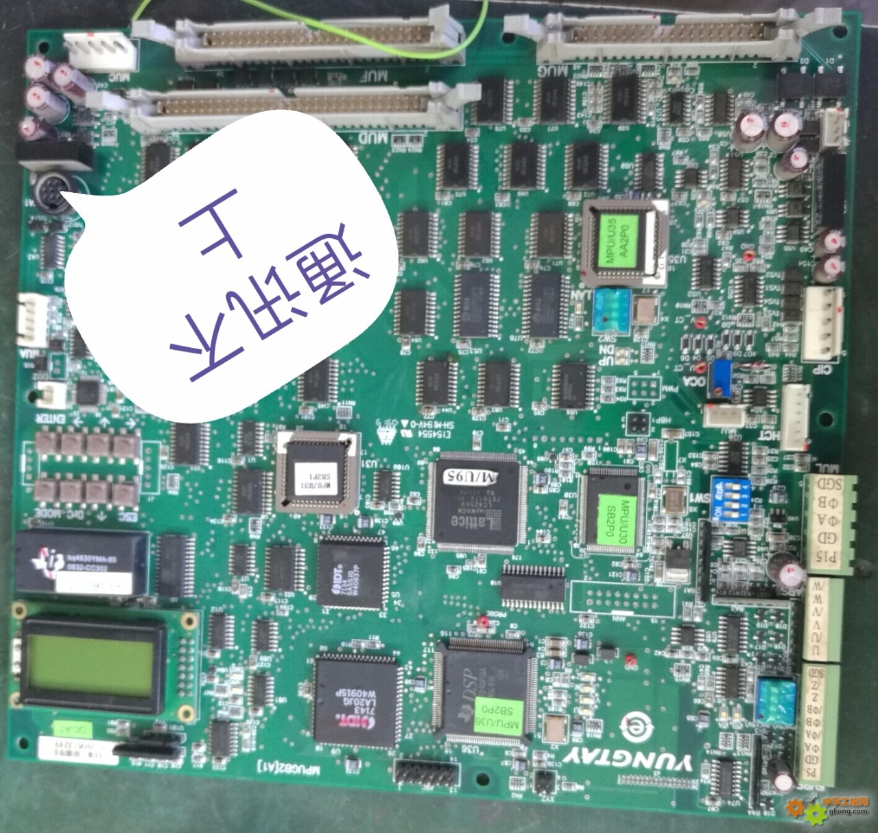

此板与操作器和电脑通讯不上,其他功能正常

是神马机器的板,数控线切割么

刷新一下,通信软件,检查一下,通信芯片及其电路供电是否正常,通信线连接是否正常

供电和485 通讯芯片

怎么刷新通讯软件?

电梯上的

通讯芯片和相关电阻都已更换,不行

无论是串行通讯或485通讯,主板和面板必有来回信号。其通讯脉冲都可能示波器测得,由此可判断电路的故障环节。
