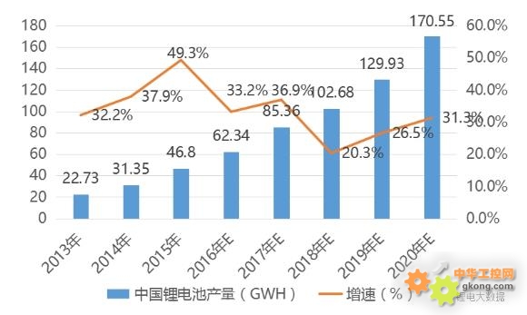

  近几年,随着新能源汽车市场快速扩张,储能电池需求也正在加速增长,以致中国锂离子动力电池需求也将猛涨,其中动力电池成为锂离子电池产业增长的主导力量。

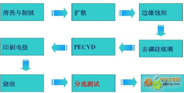

锂电池的生产流程:

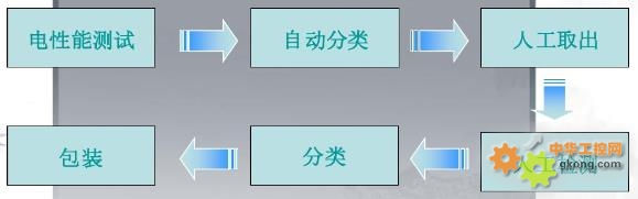

分选流程:
自动分选方式:以测试仪测试出的电池性能参数为依据进行分类;

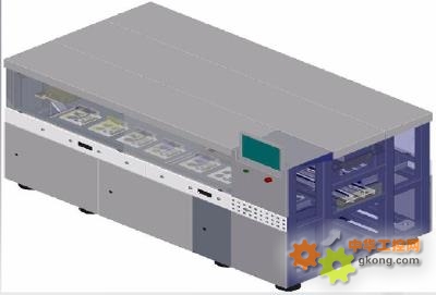

自动分选设备(模拟图)

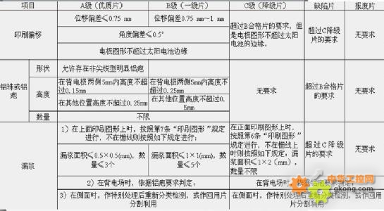

人工分选方式:
? 以外观为依据对电池片进行分选
? 检验方式:全检
? 操作方式:人工检查

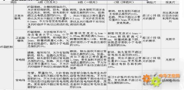

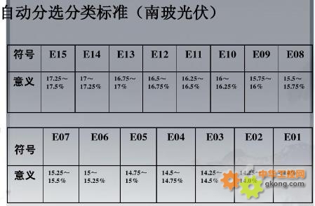

检测分类标准:

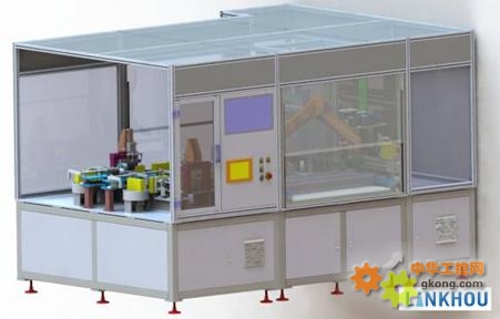

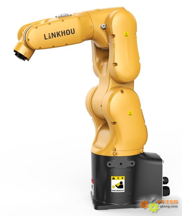

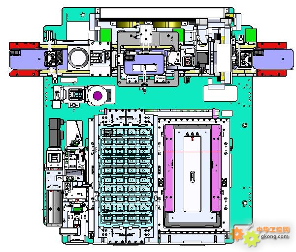

电芯自动分选部分,采用六轴机器人进行搬运分选,四种NG输出,条码不良、厚度不良、重量不良、OCV测试不良,客户标准料盒输出,扫码可查询不良项目。
设备外观如下图所示:
系统框架

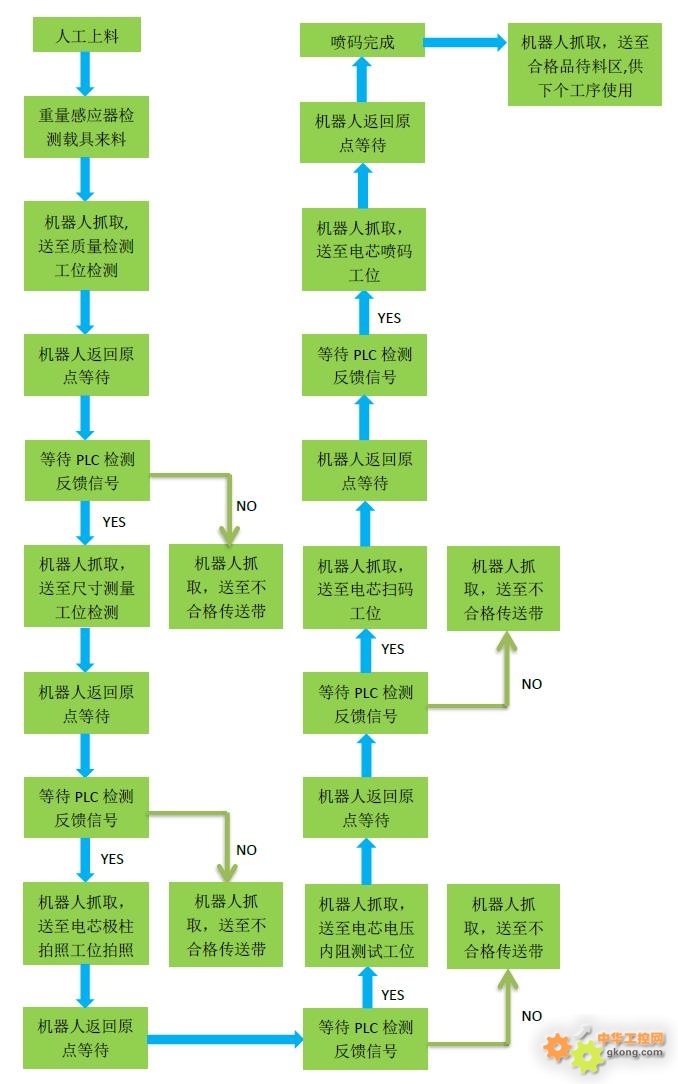

工艺流程

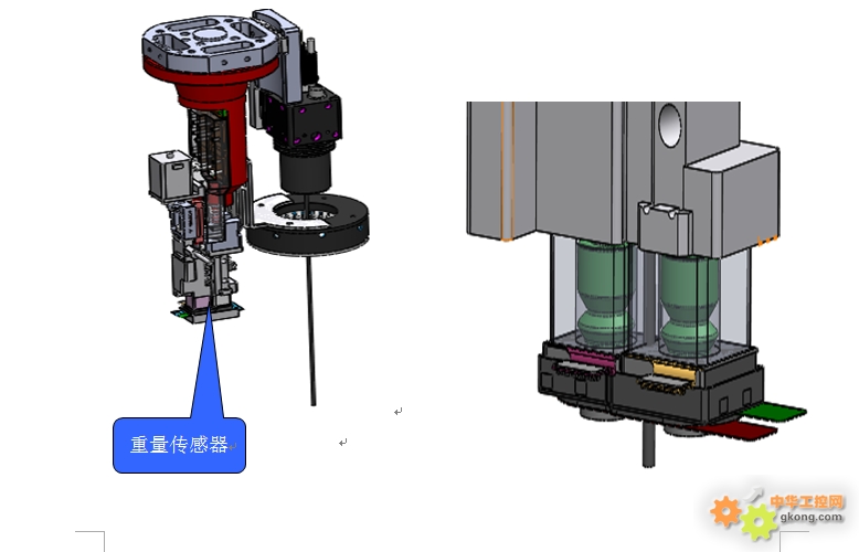

机械手部件
取料机构

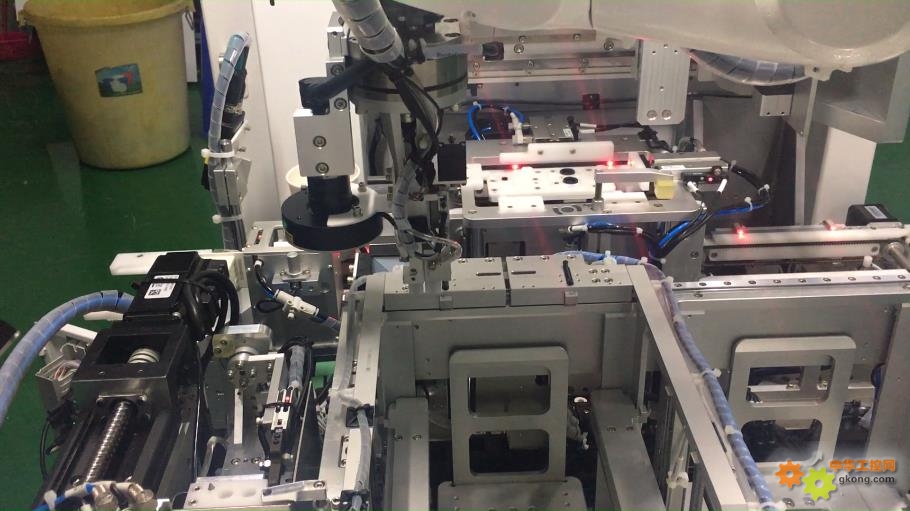

案例照片
