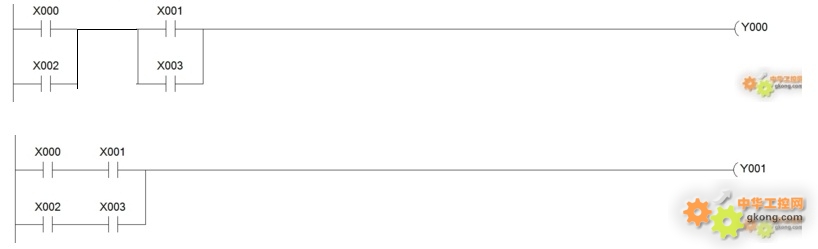

老师傅们好,我新手上路,请问下怎样理解块指令?原理是怎样?看书看了一天还是看不懂呀。

可以理解成多个条件的组合。

发表于:2017/8/25 10:46:15
怎么看不懂?没明白你要问什么。

发表于:2017/8/25 10:52:29
回复 #2楼 mengx9806
几时不懂这个命令怎样使用和使用条件呀。

发表于:2017/8/25 10:53:59
两种状态必须同时满足才会工作

发表于:2017/8/25 11:05:20
很基础的。

发表于:2017/8/25 11:08:36
回复 #5楼 秀空
是的,我就是理解不了这个指令呢。

发表于:2017/8/25 12:40:41
那个指令?

发表于:2017/8/25 13:28:57
就是相当于两组开关串联再并联。

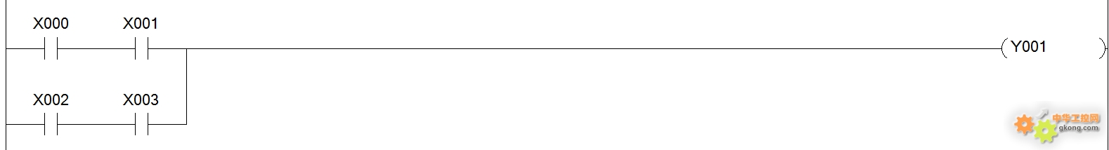

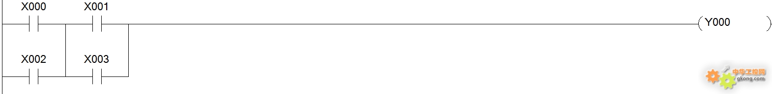

发表于:2017/8/25 13:42:21
楼主搞不清上下两梯形图的区别,以下的图与你原图等效,便于你理解,供你参考,但愿你能看懂。
