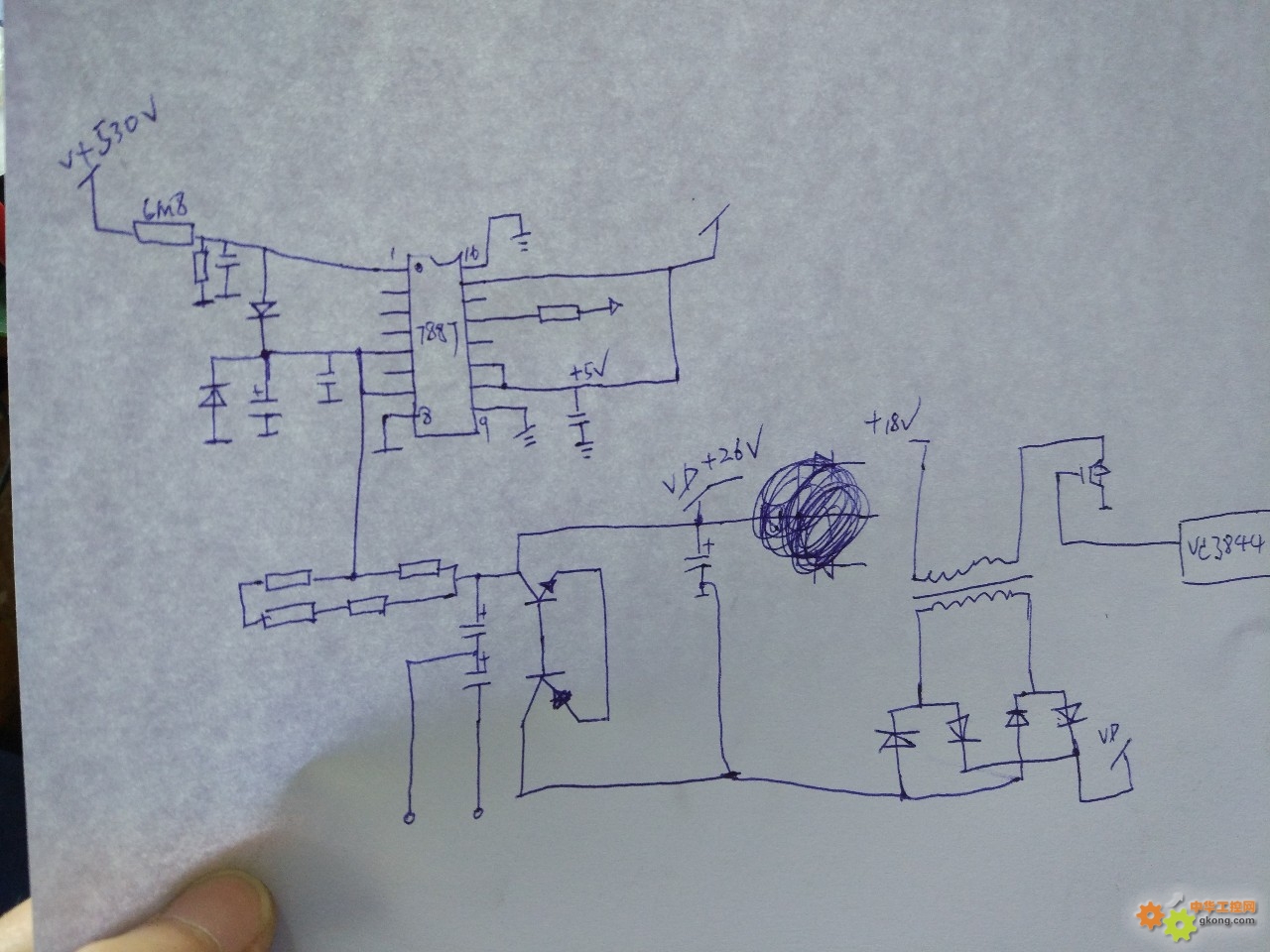

回复 #9楼 yuanyuesheng
感谢您的回复。
55KW的变频器788的5脚供电经过检测是由模块驱动变压器产生的,但是接地又不是一个地。
驱动变压器是由3844和BCP53产生的电压,这应该是个正负电压才对呀。不知道该怎么修了。
我认为给5脚加上5V788输出就正常了。

#12楼
看不明白788的5脚供电。
929
yangtom
文章数:11
历史总积分:929
注册时间:2008/12/23
发表于:2017/8/26 15:36:37
#13楼
看不明白788的5脚供电。
没有画全大概就是这样
[此贴子已经被作者于2017/8/26 15:37:58编辑过]

#14楼
以下是引用yangtom在2017/8/26 15:36:37的发言:
看不明白788的5脚供电。
没有画全大概就是这样
1、说明55KW和30KW基本相同,你画的图不完整。
2、788J的5脚电压,取自直流母线P端,经限流电阻、5.1V稳压二极管稳压后,送给5-8脚。
3、如果5-8脚电压不是5.1V左右的话,5脚向下的电路不需要考虑了,重点应该检查直流母线P端到5脚的电阻、二极管、电容、稳压管。
4、如果5-8脚供电电压正常,重点查整流桥、母线滤波电容、充电电阻,以及788J的9到16脚各元件吧。
5、上电报A0503,意即欠电压,即直流母线电压不足。原因有二种可能:一是,真的母线电压不足,可能就是整流桥坏、滤波电容坏、充电电阻坏、充电接触器(继电器)坏、CPU没有充电完成信号造成的;二是,母线电压正常,检测母线电压的电路不正常而误报。以上2、3,就是查母线电压电路的方法。
推荐的帖子里,有个30KW的电路图,看样子基本一致,完全可以参考。
仅供参考。

#15楼
还有,一定要清楚,788J这类光耦,信号输入的1到8脚侧和信号输出的9到16脚侧,是隔离、独立供电的。就是说,电源各自独立。
测量输入侧的供电电压5V,是5-8脚;输出测的供电电压5V,是10(15)-9(16)脚。
