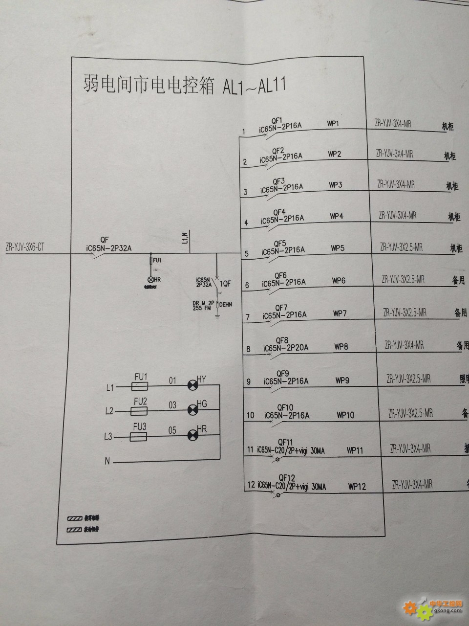

这个负载这么多,总空开这么小合适吗?   就按照负载不是全部开启。也得比这个大一点吧!!

不小了,你的负载基本上都是什么交换机、放大器、路由器之类的弱电负载。
如果按照使用的电线截面积来说,还嫌大了点。

下级16A的断路器容量不可能用得完的吧,所以选型还是合理的。

如1楼所说,可以计算一下负荷的功率。

负荷不大,开关选择就要考虑经济性和实用性

算清楚功率就好了。

应该是下级各支路的16A和20A选配的大了点,分别降一级规格才合理吧

安进线6平方的应该差不多。

确实,空开的选型要与下级的电缆相匹配,应该是先算好负荷,再算电缆,再算空开的大小,像你这种负载,没有电机的,就是电流相加,再放大一点,

进线开关和进线线径是匹配的
只是末端负载实际情况如何不清楚!
