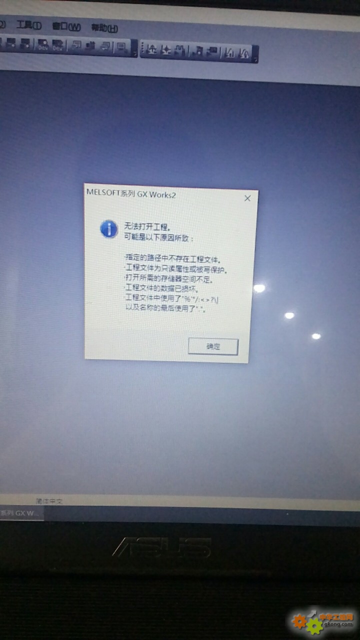

各位老师,我编写的程序,当时能打开,过段时间不能打开,能保存,什么原因,注册表也没有错

你这个软件是三菱触摸屏软件,

要打开的文件时什么格式的,有没有少文件?

1248295400
在
2017/8/30 8:32:33
你这个软件是三菱触摸屏软件,
GX Works2是PLC的软件。

从软件菜单里面打开程序文件试一试。

核对图片中显示的原因。
另外注意软件版本是不是一致。

卸载软件,清理注册表,重新安装

保存的文件名称有中文字??
