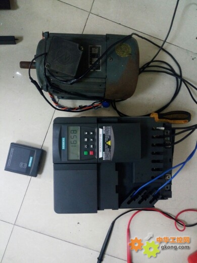

西门子440变频器空载上电就报f0022请问改检查那里

驱动板坏了,很好修的,小问题,半个小时搞定

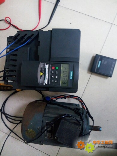

现在是f0022修好了  空载运行正常  电压也平衡  带小电机超过10HZ就报f0023  大的就带不起来报f0023  那里出问题了?
报f0022时一个22欧电阻开路  我换了个47欧的电阻
是这个影响的吗?

回复 #3楼 zcd207
请看

两个47欧电阻一并,不就是22欧吗,电阻相差太大,驱动功率肯定不一致,导致故障。一定要严谨,我废话了,哈哈

现在好呢   检测光耦附近100欧电阻开路   换上后可以了
