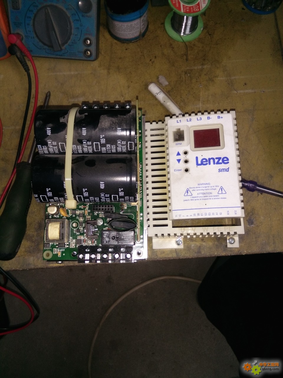

伦次变频器5.5千瓦运行正常不报警没有输出电压

显示频率正常

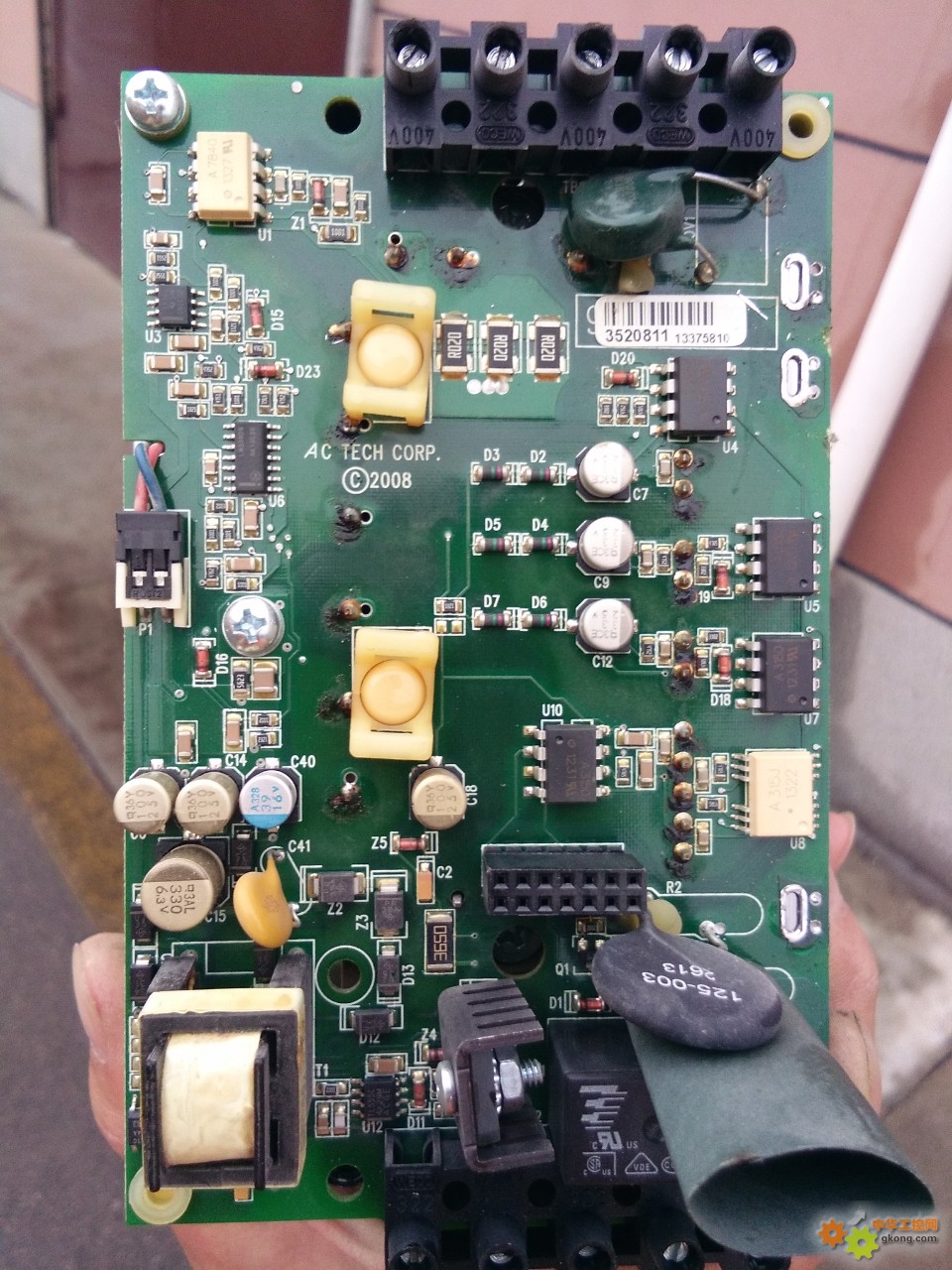

测量模块主回路正常,

是不是模块驱动电压没有了。

测6路触发信号。

封基极线接了没有,没有接是不会有输出的

六路触发怎样测,能具体说说吗?发个图片谢谢

有驱动波形没有啊

检查波形封锁电路了吗 另外模块确认上电了吗
