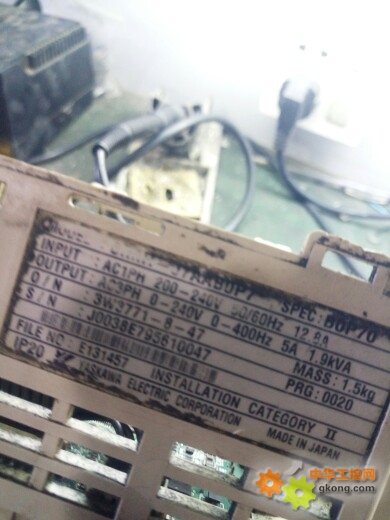

安川j7系列变频器上电正常 用电位器给频率就报GF故障
请问那里有故障

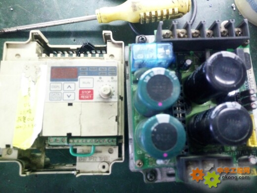

你测模块好坏没有?

发表于:2017/8/19 19:52:25
好的代换过

发表于:2017/8/19 21:00:35
霍尔或模块。

发表于:2017/8/19 22:21:18
没有接线错误就考虑一下恢复出厂数据试一下

回复 #5楼 799676754
板子上没有霍尔元件 模块也是好的
此帖发自论坛手机版

发表于:2017/8/20 8:43:37
模块坏了
