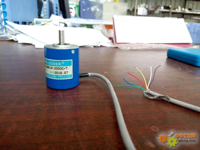

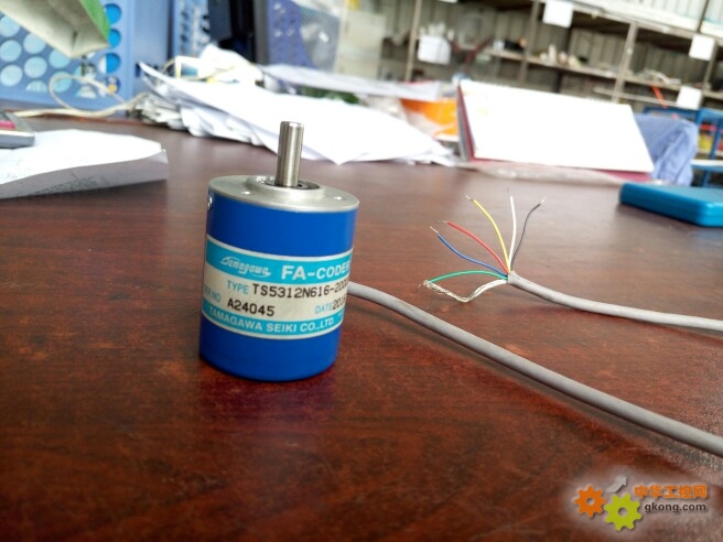

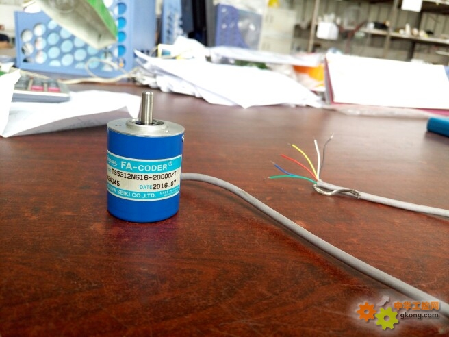

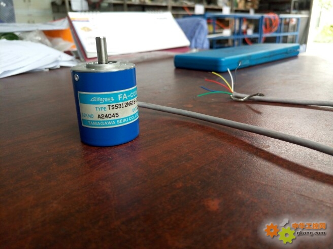

跪求大师们给一份这个编码器的接线说明书。谢谢!

发表于:2017/8/19 14:16:00
小胥
在
2017/8/19 14:12:09
接线说明
此帖发自论坛手机版

发表于:2017/8/19 15:45:22
旋转变压器?

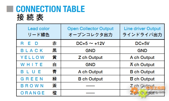

发表于:2017/8/19 16:05:13
加工机 | SG系列机床-单工件单电极多型腔Z轴加工编程
6948
冬立自动化
164
6948
作者的所有帖子(164)
2013/5/30
发表于:2017/8/19 16:06:00
小胥
在
2017/8/19 14:16:00
小胥
在
2017/8/19 14:12:09
接线说明

发表于:2017/8/19 19:50:48
一般外壳都有标吧,是增量型的编码器吗

发表于:2017/8/19 20:21:26
回复 #4楼 冬立自动化
2016年的产品还是红+黑—?

发表于:2017/8/20 16:10:59
回复 #7楼 知道一点
我发的这个接线资料确实是很早之前的,仅供参考。具体还是问下多摩川吧

发表于:2017/8/24 22:17:39
回复 #8楼 冬立自动化
感谢八楼 冬立自动化大师的介绍资料。
