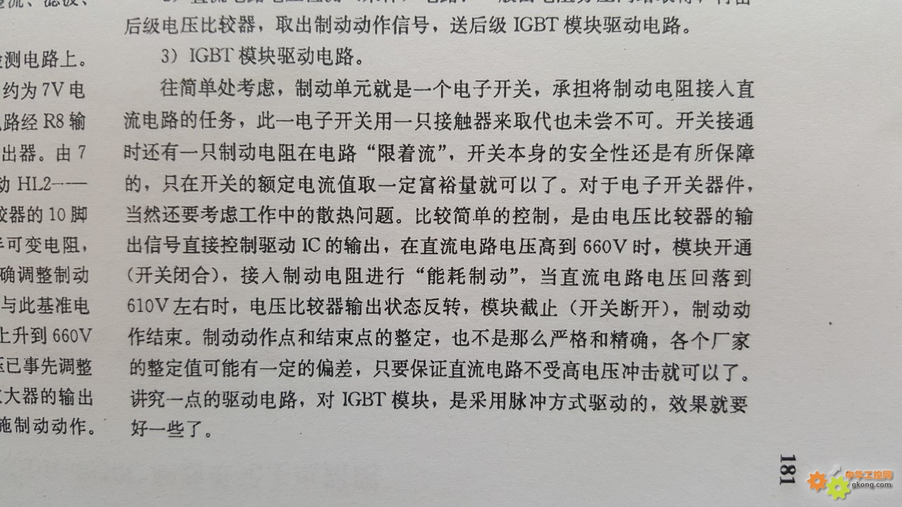

有谁知道,变频器制动IGBT门极G信号到底是直流还是PWM脉冲?最近修一台巨人通力电梯变频器,是西威的,看不懂制动电路,是A316J光耦那种,680V时候CPU输出触发信号,但这个信号是直流5v,没触发前是-5v,我不知道直流对不对,有懂的老师们指点一下,不胜感谢

谢谢老师们的指点,最近在读咸老师的书,正好看到制动解说部分,看样子一些低端变频器仍然在采用直流驱动IGBT制动,高级的才是脉冲触发,我的理解对吗?
514
ok2077
文章数:4
历史总积分:514
注册时间:2017/8/19
发表于:2017/9/4 7:49:57
这是咸老师书上的给大家拍下看看

制动电路动作信号,有直流的,也有脉冲的。电路形式和IGBT驱动电路是一样的。
