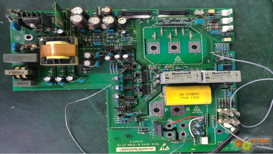

艾默生驱动板测试制动电路方法与短接线路,要运行后制动才能打开

制动的控制信号由输入的直流电压决定的,测制动的驱动和制动晶体没问题,应该没问题

一般没问题,防止二般出现,能测的还是要都测了,心里踏实

光耦控制5V需要开启才好模拟测试
