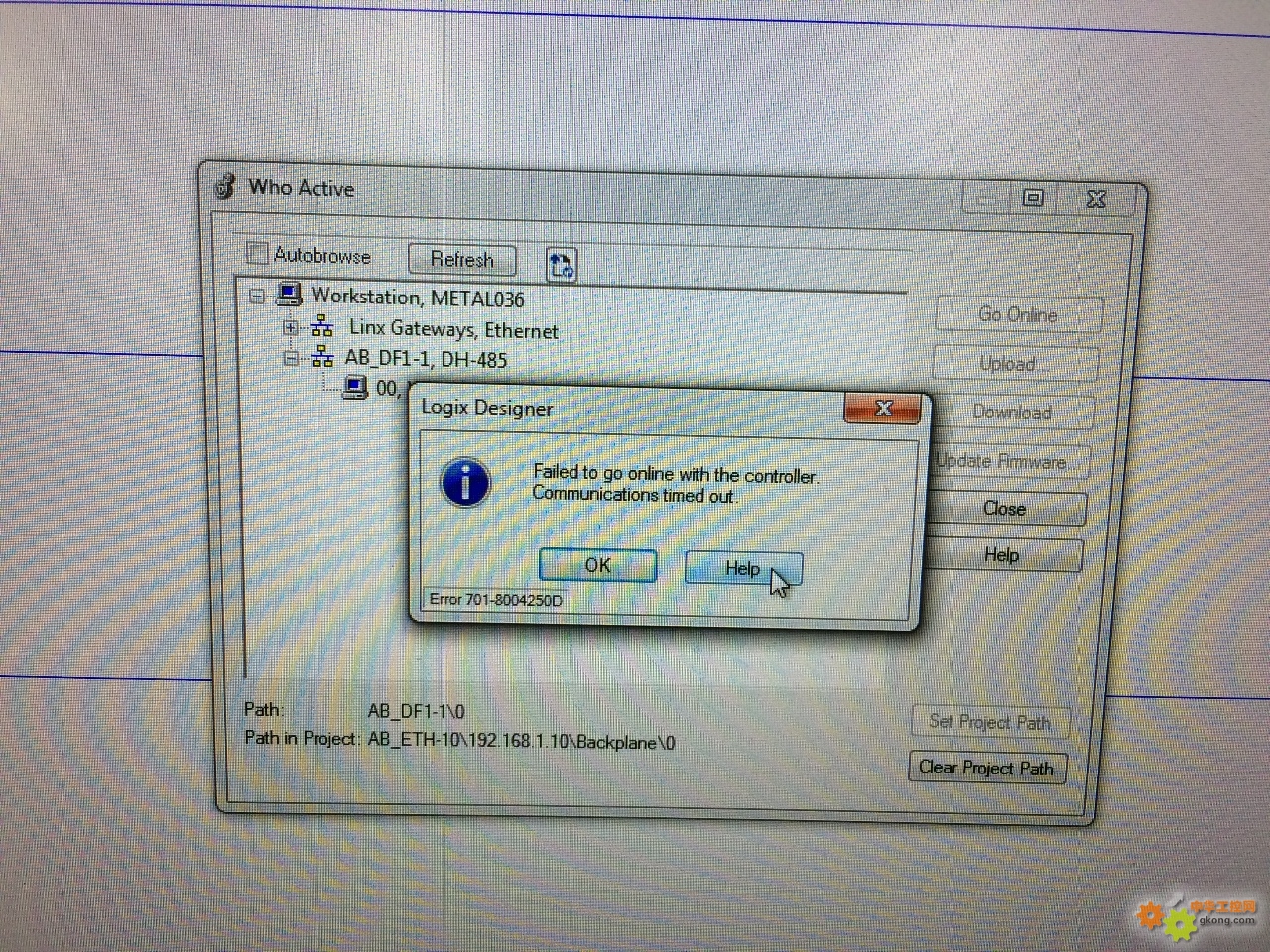

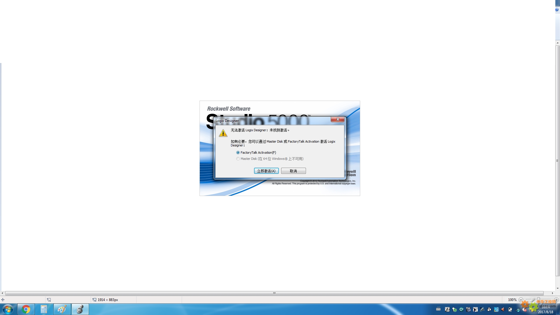

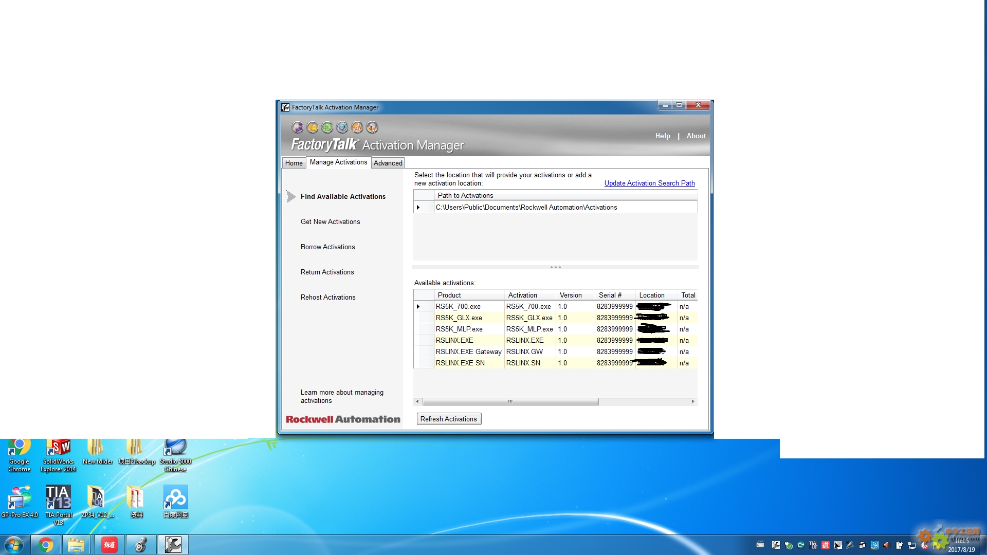

1、目前我下载的Studio 5000是未激活状态。之前还能打开文件查看程序,今天打开提示需要激活(这属于试用期过了吗,但没看到提示时间)
2、谁给我贴个链接或发个百度网盘,我激活一下。谢谢!
3、PLC与上位机连接通过网线连接,之后完成哪些步骤才能在线读取程序并监视程序。
我会贴几张图片在下面,望指点一下。

授权/激活,应该购买。
用编程软件监视程序。

找AB的工程师要授权文件就行了

注意图片下面两行字。
你要用df连接。
而项目中是eth连接。
