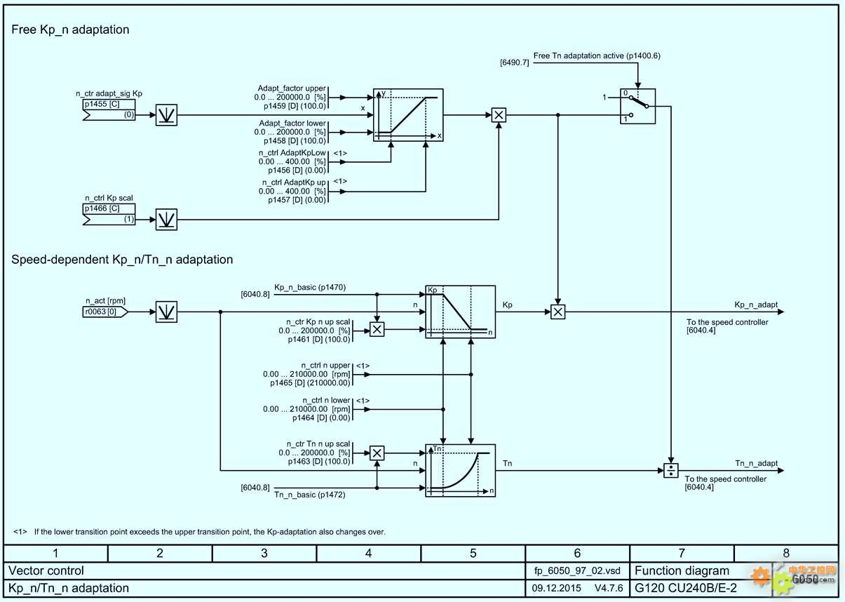

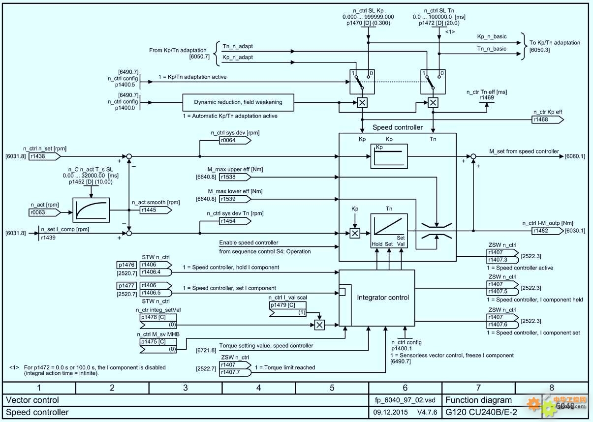

发表于:2017/8/18 21:39:57
以西门子的G120变频器为例。第一张图是速度调节器的功能图,它的I和P参数,在自适应时,由第二张图决定。不知是否能看明白呢?
