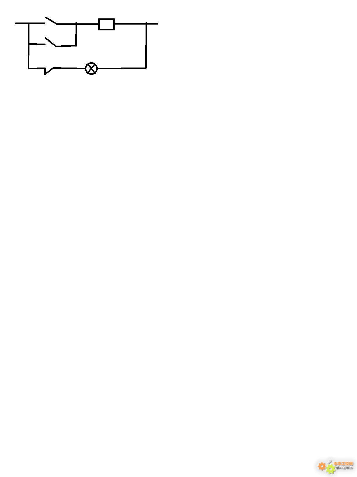

如果是plc用上升沿就可以 但是如何只用继电器来实现呢  就是报警来的时候报警灯闪烁 按一下按钮  即使外部报警还在但是可以把报警灯闪烁复位掉

发表于:2017/8/18 20:45:24
前面是报警输出电源,后面是N,别的分别是按钮、继电器常开、继电器常闭、继电器。

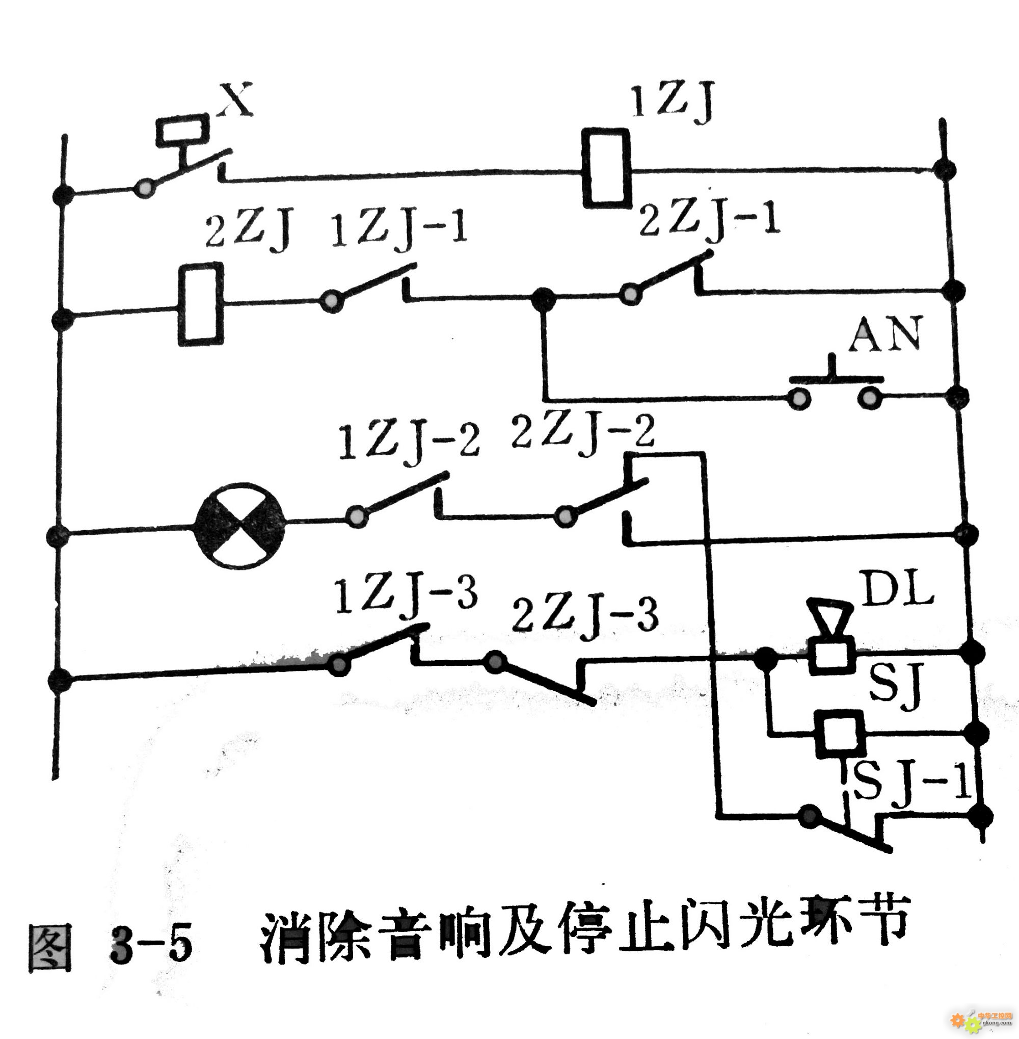

发表于:2017/8/18 22:01:06
以前的信号报警电路用的都是继电器,提供一个图供参考,出故障时灯闪烁电铃响,按AN消音按钮后,电铃停响,故障灯常亮,故障消除后灯灭。X是报警触点,SJ是闪烁继电器,DL是电铃, 动作原理楼主自己分析一下。
