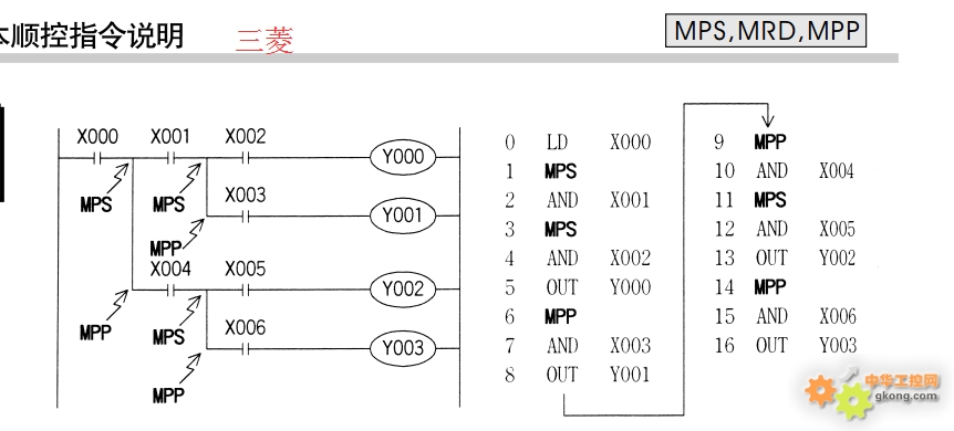

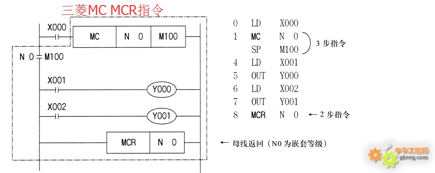

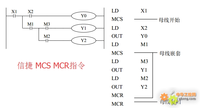

三菱的主控指令好理解,信捷的主控指令怎么合三菱的堆栈 入栈,出栈的表现形式一样,不怎么好理解
有用过信捷主控指令的来分享!
