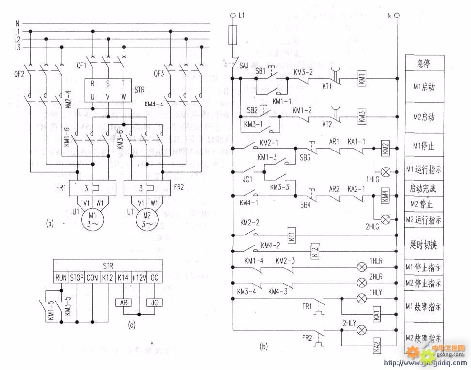

软启动器一拖二,那个KT为何接到运行常开

谁能解释一下这个图纸

哪有KT?那个接到运行的是辅助触点,保持用的

变频启动时当频率到达时,变频器输出个信号驱动jc,km2,或km4吸合转工频,同时定时器开始计时,时间到断开变频启动㎞l或㎞3。

这个不是软启动器吗?

在百度搜一下,看软启动和变频器有什么相同和不同之处吧。

有两个的,一个KT1,一个KT2不是时间继电器吗?

为了延时断开M1,因为M2是让M1停止。

当一台电机启动完成后,延时启动另一台电机之用。

这没有自动启动功能,都是手动启动,两个定时器是在电机变频启动后达到所设定速度后断开㎞1或km3.同时启动器run信号断开,启动器减速停止。

旁路接触器必须同相软起。保证旁路时电源相位相同。
