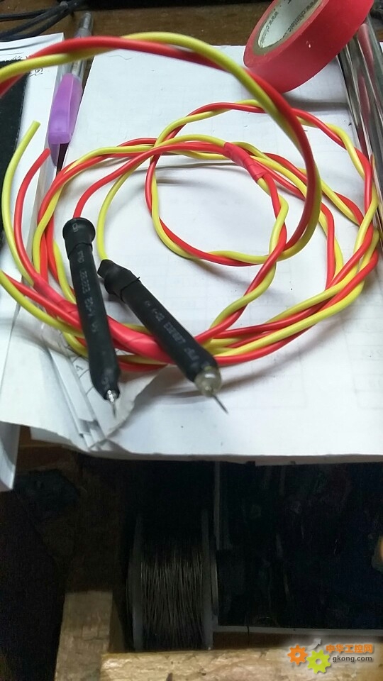

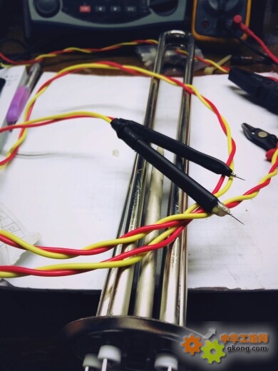

没事干做个放电电阻,用这个做负载是不是有点大啦?

平时都是用电烙铁直接放电,但是有的地方间隙太小了,放不进去。

找双筷子浪费两根针做个表笔

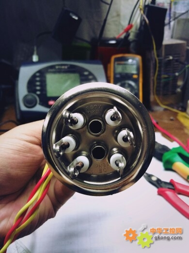

牛叉,用三相的电热管来做单相的放电电阻。

就是体积有点大。

俺过去用电饭煲加热板来做的。

找个灯泡可以看到放电状态不是更好?

用两个灯泡串联起来也可以。

这个放电电阻很特别
我也是第一次看到!

觉得那个表笔做得可以。
