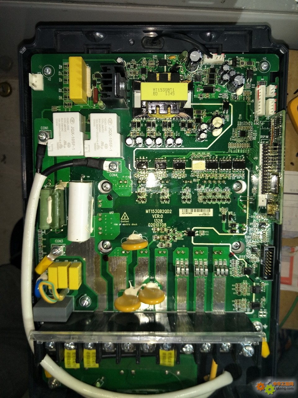

谁有汇川MD280电压检测的电路?现在报err9,不知道电压取样来自哪里?

从开关电源查。

负脉冲吗?

开关变压器负半周期

有0.47uf100v.电容那一路就是电压检测

找到了!它去往小板了吗?有没有具体电路?

好像。。。。好久了记不太清了是不是小板上有个339,不对那是初始化没通过

是到小板了,可以看小母线电压是多少,上电报还是还行报,带没带负载,带负载报的话查充电电阻并连一起的继电器,还有主电容

上电不报,一按运行马上报,母线电压530不低!
