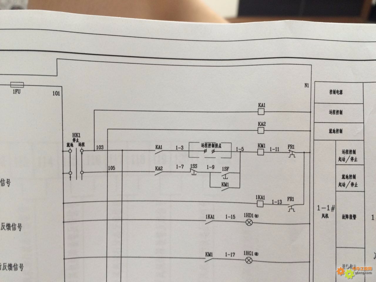

远程控制部分没有自锁啊,就是远程一直闭锁才能运行啊?   这样设计合理吗!

合理,实际应用都是这样做的

都是这样设计的,闭合就运行,断开就停止 .

远程应该是PLC或别的控制器控制吧!如果要自锁了那PLC还怎么停?

远程由plc长效控制。短效控制的也有,不过很少见。

该设计,应当是“自锁”包含在远程控制内。

用不用自锁,要看远程时用什么来控制的。

很合理
如果带自锁,你怎样让它断开?

带自锁的要用2个输出点来控制

PLC输出一般不需要自锁了。
