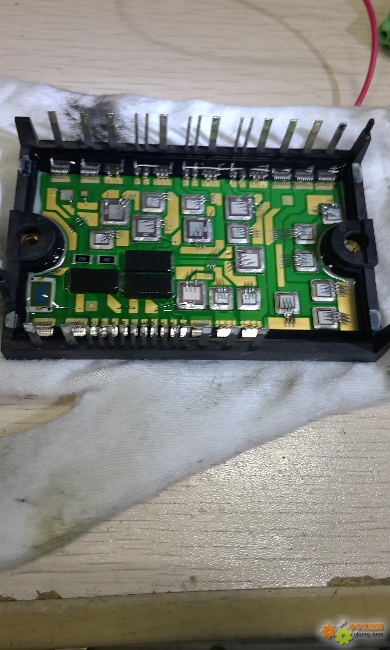

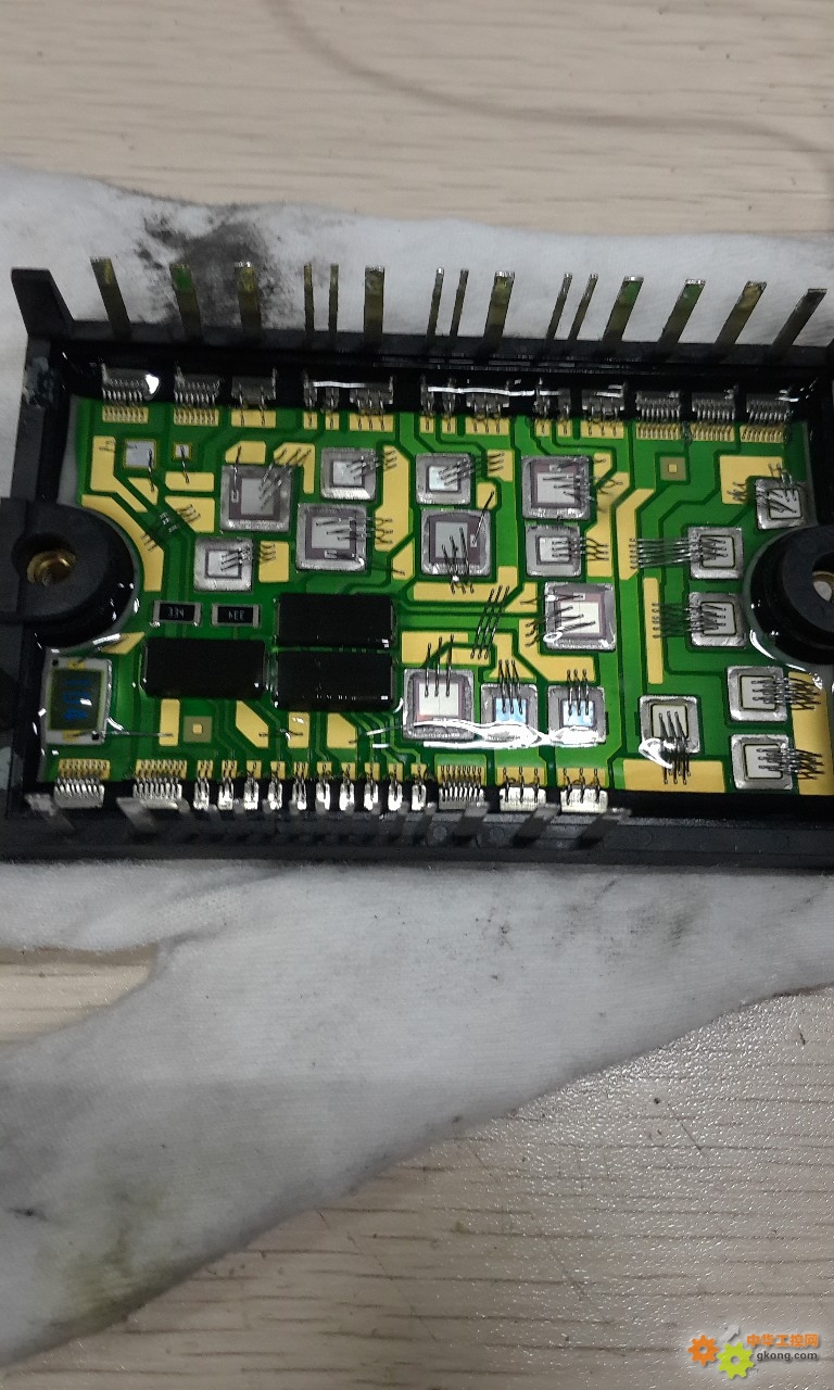

收到一个报警AL24的伺服放大器,测量模块发现p跟w才几欧,找了一个换掉后就好了,看了吓模块发现是可以在底部拆开的,发现内部原来是那样的,里面有一层透明软软的胶,不知道是什么胶,比啫喱还软,里面的金属线也是软的,不知道成分有没有银,知道说一声!

模块基本都是这样的

跟IGBT里的一样!
