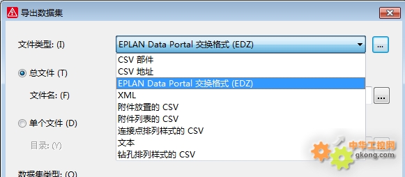

怎样把EPLAN部件导出成EXCEL格式?

部件或部件库只能导出为下列这些格式:

可以通过标签导出为Excel报表格式。
EPLAN的数据库采用Access,一般来说,也会支持Excel。

是可以把一个EPLAN项目中的所有部件信息导出在一个EXCEL文件中 ,但部件库还不确定 。
