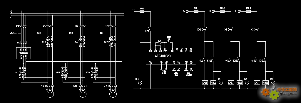

电动机是2台55的一台22的要用多大的软启动器

软启动器选择最大电机的功率去匹配;三台电机,三个旁路控制。这个电路,网上有的是,自己找一找呗。很简单的控制。

不经过plc怎么接二次线

可以用旁路接触器运行,时间继电器自动切换,手动转换开关一台一台转换来实行一拖多台的选择。

有没有具体的图纸?

有图纸, 懒得发,传图功能不好用

看不清楚,啊

软起启动后再切换到工频运行。
