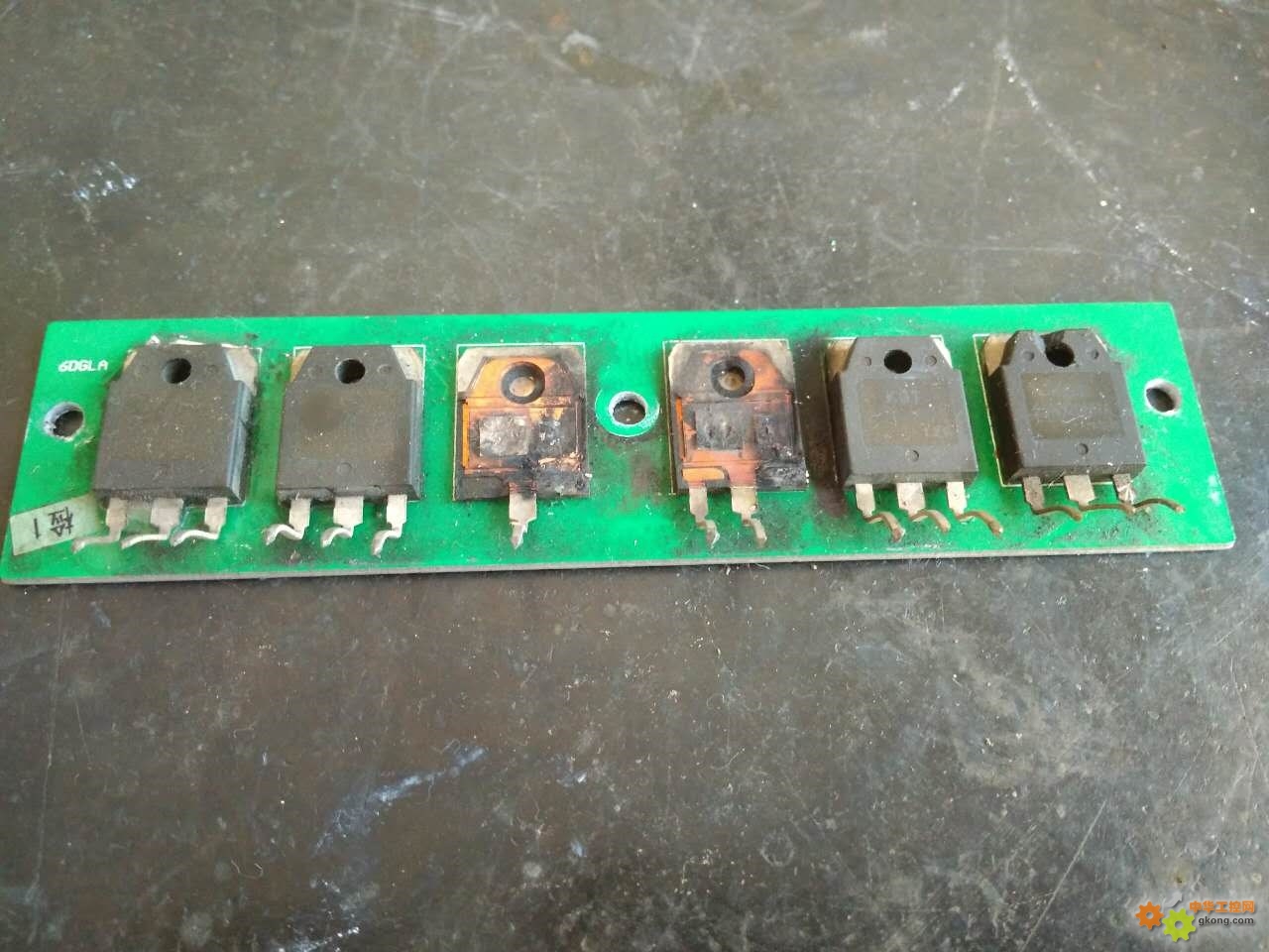

一台德弗变频器,单管炸了,不知道怎么拆下下来,求助各位师傅给个经验或方法,谢谢!图片如下:

呵呵;这种没必要修的了;

买个小模块,把这个板子换掉就行了,电流不大,3.7KW 以下的

板子上没线路了吧

客户要修。

要重新钻孔吧!

下面是块铝散热板,没有线路。

加热或左右移动。

大功率热风筒,一会就下来了,没有的话用角磨机,不要停的磨,管子自己就发烫变红飞走了,不过上新管要钻孔攻丝牙

这个我弄过,首先用一个热熔机加热平放在下面,然后把长条板放在热熔机上,等焊锡化掉用镊子取下即可,然后趁热放上好的管子即可。
