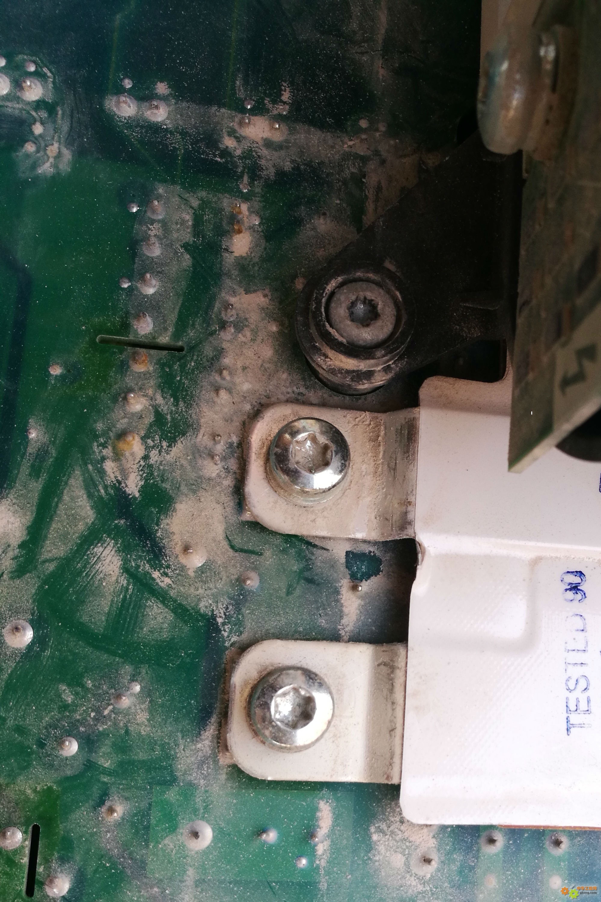

爱默生SP3403 22/30KW变频器上的这个东西是充电电阻吗,阻值多少?

白色的这个,量着不通,机子不显示

如果这个元件一端接主回路大滤波电容,一端接整流输出端,那一定是起动电阻。

这是主回路滤波接电容的铜片,并不是充电电阻,你可以量量看是不是到电容去了

继电器触点两端并联充电电阻

我看也像滤波电容。

图片最好再来一个全图,

看明白了是铜排,把直流走到电路板上去了
