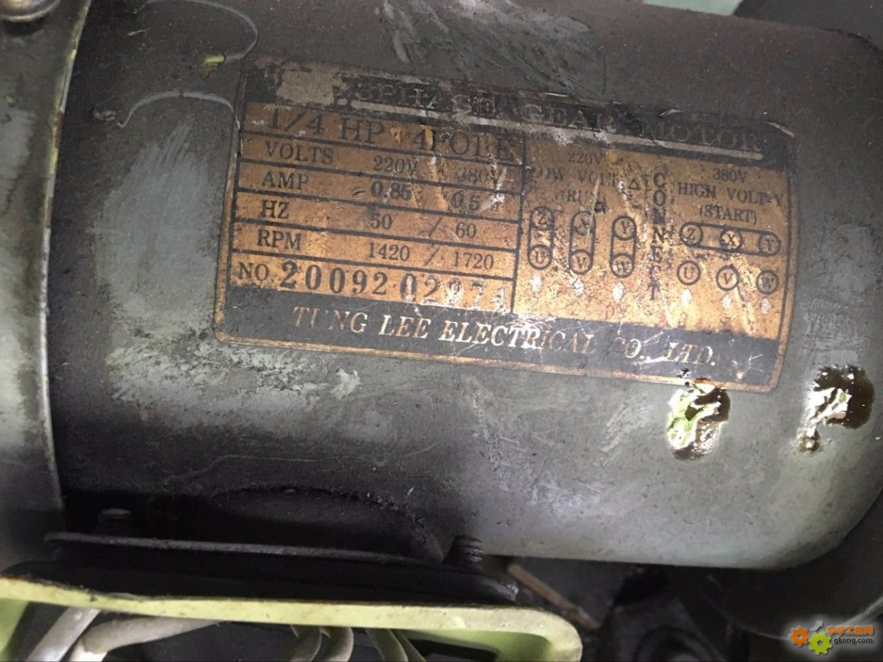

·大家快来看看这个电容是起什么作用的???

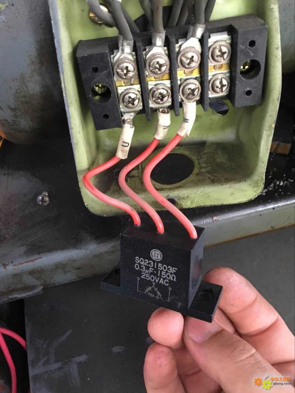

图片来源于网路QQ群,我们群里有人突然问这种电机线怎么接,应该接200/380!问电容是起什么作用的
想在分享给大家

发表于:2017/8/8 17:19:10
吸收阻容。

加电容接220V?
不要电容就接380V

发表于:2017/8/8 19:09:02
角接220v星接380v 那个阻容吸收是用来保护接触器触点的吧?

就地补偿有电容并于电机上的,但我只是说说而已。
不知1楼说的,有不有道理;或者,电机用于什么场合。

发表于:2017/8/8 19:14:20
三路电阻和电容组成的塑料封装元器件,作用就是吸收供电线路中高频干扰信号,简单的说就是消除电源波形产生的毛刺波形,让电源波形的弧线更加圆滑。

发表于:2017/8/8 21:24:03
回复 #5楼 cfg168
这么说这种电机用在高档场合,没见过这种电容

2012/11/28
发表于:2017/8/8 22:16:04
cl_long
在
2017/8/8 21:24:03
进口的设备讲究细节而已,要是国内的马达,能用就行了,管你干扰不干扰的

发表于:2017/8/8 22:51:58
平波与补偿,国内基本不配置

发表于:2017/8/8 23:29:51
阻容吸收器件,说白了抑制噪声和辐射
