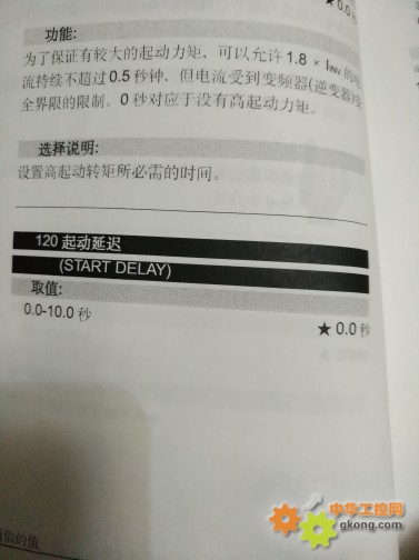

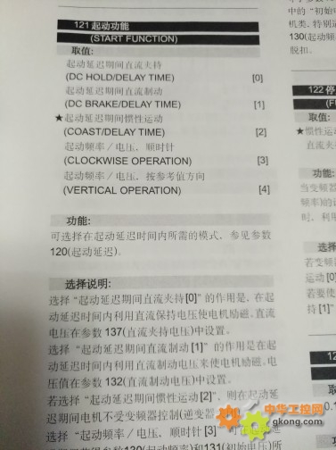

回复 #10楼 高雅的雅
不知你用的是什么变频器,丹佛斯变频器有这个功能,给起动信号后延时几秒起动,去研究一下说明书吧。

#13楼
回复 #10楼 高雅的雅
有这种功能的话,被误设置就会有这种现象。
此帖发自论坛手机版
