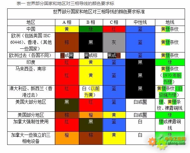

我们做了一个项目相序颜色是黄绿红!  我觉得沙特的不能是黄绿红吧!

国内 UVW 也即国外的通常所称 RST 黄绿红,
欧美和韩日基本都是 绿Green黄Yellow棕Brown  还有红白蓝的 也有少数。前者为主。
沙特的真还不知道,他们也没有被沦为殖民地过,也没做过他们的项目。
24V 红+蓝-即P和N的颜色,至于接地统一的黄绿色
这个影响应该不大,到时绝缘胶带让他们重新缠下或者做下其它标记

不应该在事先就沟通好的吗!

不清楚还是问对方一下
不然后期要求整改就麻烦了!

仅供参考,还是询问当地的合作单位妥当。

客户说是黄绿红 我们家有人考虑过可能不是
