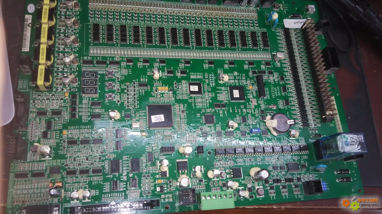

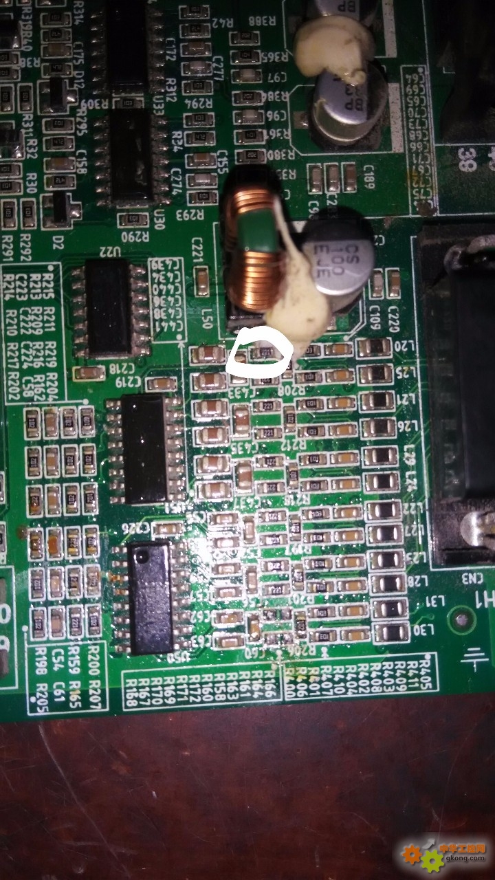

E125是编码器断线检测故障,客户现场也不是经常报,但基本一天会报一次这样的故障,而且故障报出会死机并关人,客户烦不胜烦,经过调换确认是主板出了问题!拿到维修部电压,电阻均无明显坏的地方,遂更换相关芯片DS26C32ATM 拿回试机,还是不好!回来重新检查,确实查不到具体问题,万般无奈,只好采取大面积更换模式,还真是巧,开始量图中白圈处的一个220欧电阻时是对的,因为有并联,所以在线量是216欧姆左右,可以和其它路进行对比!
我用烙铁烫了一下再量阻值时就变成了1K多了,电阻没有裂开,可怎么量就是1K多,遂拆下量阻值,具体表现为几K到几十K不停在跳,无论如何220欧变为K级肯定是不对,心中一喜,或许问题就出在这里!!换一个好的电阻上去,为验证电阻品质,用烙铁烫了很久都没有出现阻值变得很大的情况,再次更换新电阻,回去试机,到目前已没有再报故障,已经修复!
