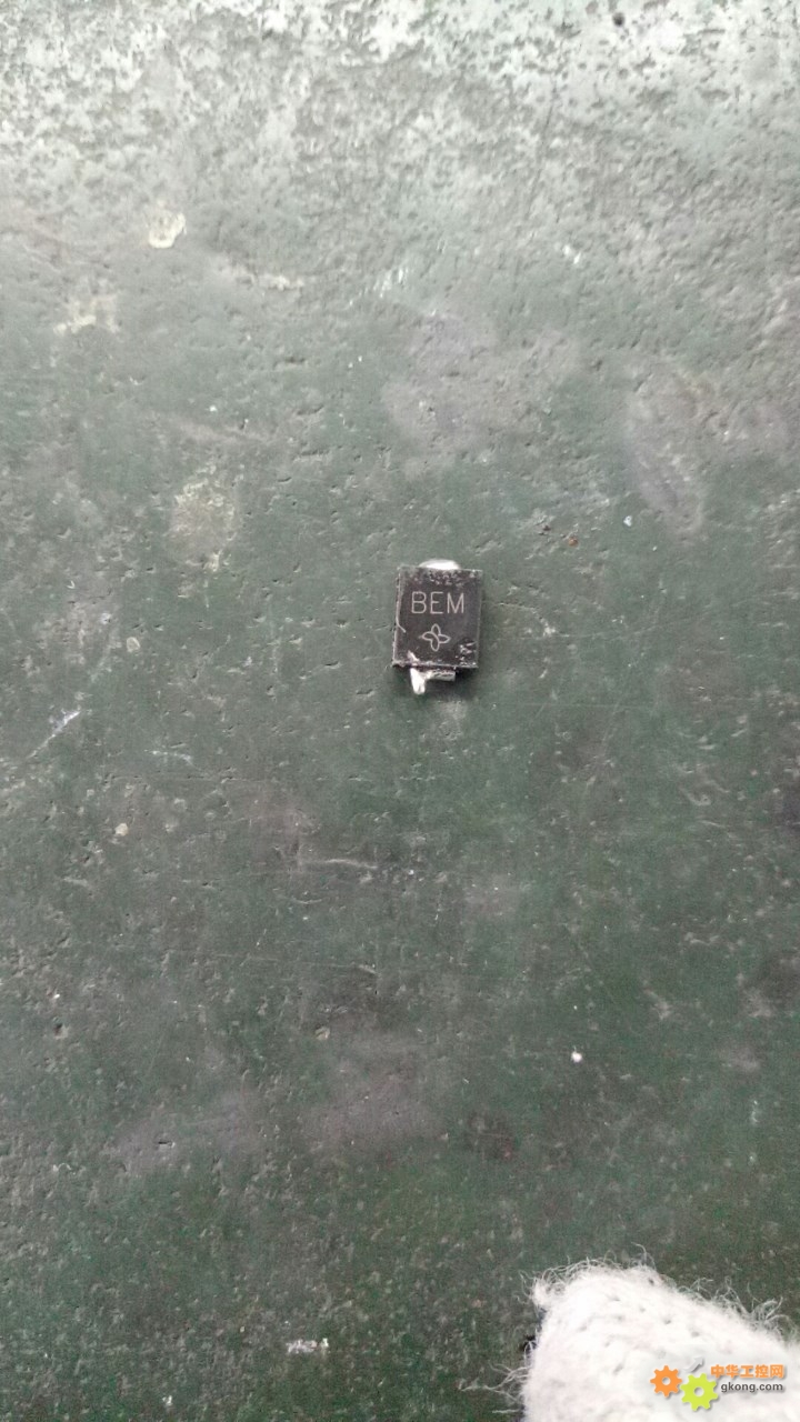

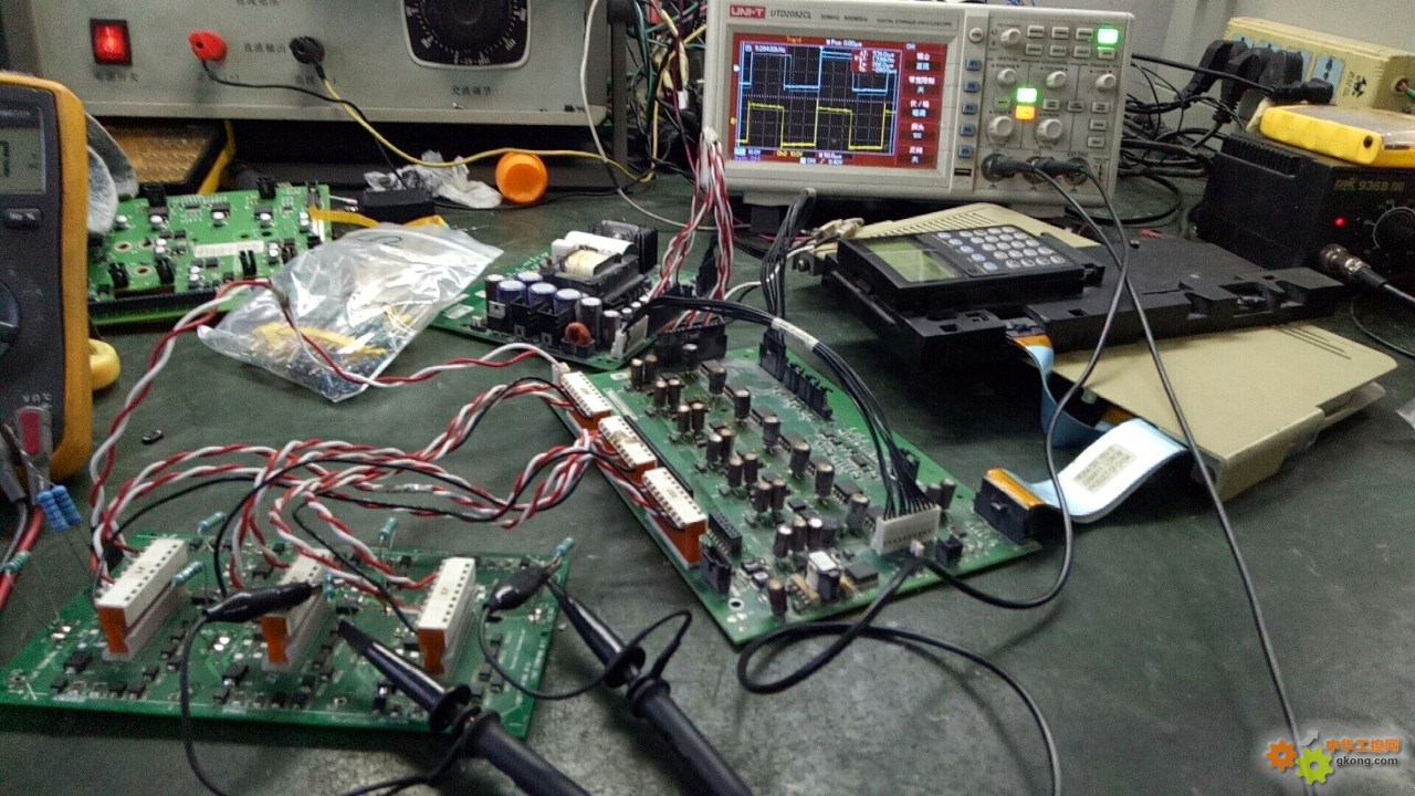

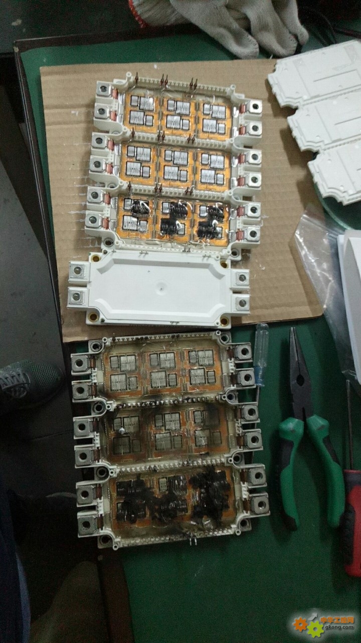

经检查BEM坏了,更好上直流500V电测试正常,波形正常,今天上380V给定4HZ启动3S模块就爆炸了,很郁闷。
直流测试都非常正常,输出电压都是380V正常,频率上到50赫兹,什么都正常,就是今天一上380V模块爆炸.

24337
xuzhaokun
文章数:8803
年度积分:868
历史总积分:24337
注册时间:2013/5/6
发表于:2017/8/7 19:55:03
你是不是没有加滤波电容呀。
7631
ycqyxh
文章数:347
历史总积分:7631
注册时间:2007/3/26
发表于:2017/8/7 20:57:35
这种模块有点贵,可能驱动板有隐性故障,好好检查下

回复 #1楼 zhaozxq
BEM这个稳压管没有换吗?用直流店先试驱动板正常后再加模块试机(两个步骤都要加假负载)这样安全些,避免不必要的损失!

zhaozxq
文章数:82
年度积分:62
历史总积分:1736
注册时间:2011/1/10
发表于:2017/8/7 22:15:13
回复 #4楼 dijiagang
都试过正常。

8710
805709808
文章数:759
年度积分:56
历史总积分:8710
注册时间:2013/3/17
发表于:2017/8/8 8:25:13
驱动波形不对,你把频率调低再测一下,比如5HZ,这机器我以前修过,挺麻烦的,5HZ时的波形是标准的矩形波
9860
zzm7959
文章数:2750
历史总积分:9860
注册时间:2012/10/14
2018论坛分享达人
发表于:2017/8/8 10:06:45
修理变频器一定要细心,先在直流回路加灯泡或直流回路加低压供电,调到5HZ,观察波形是否正确,再恢复正常供电。一定是路波形有畸变。
14212
蛇会大学
文章数:5087
年度积分:889
历史总积分:14212
注册时间:2015/12/14
2018论坛分享达人
发表于:2017/8/8 10:20:24
估计驱动电路还有故障
