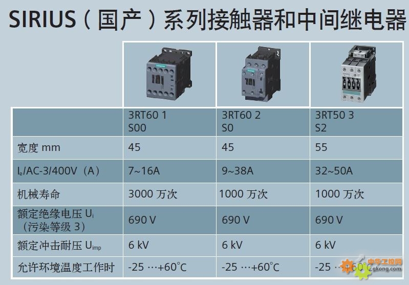

西门子接触器(三)
发表于:2017/8/8 6:01:30
#12楼
西门子SIRIUS系列接触式继电器,论坛有专门讨论区
