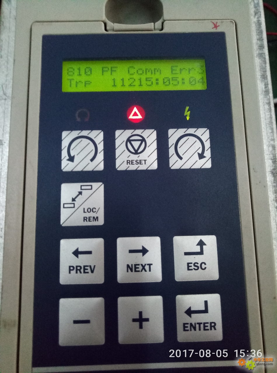

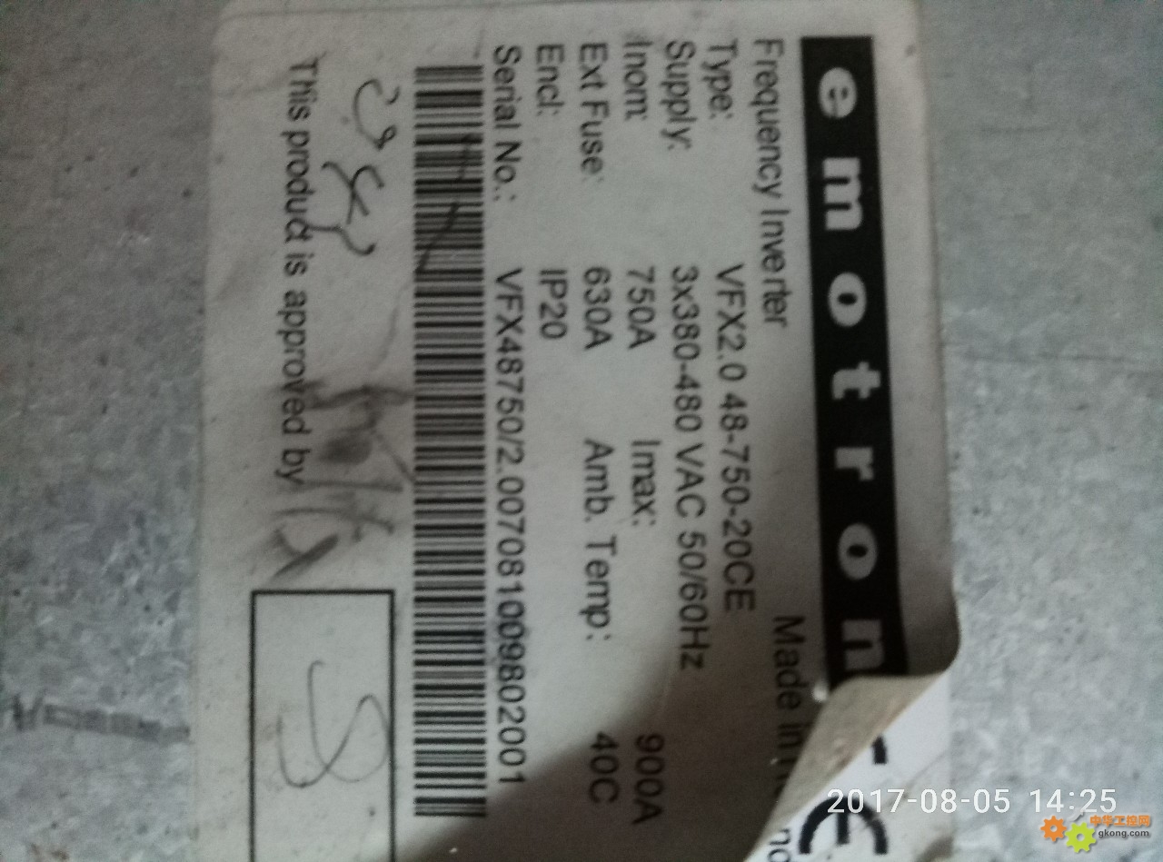

瑞典的机子,355KW有三个单元并联一起用,给整机通380V交流,面板显示PF comm Err3,不能复位,红灯一直亮,风扇没有转,查看母线直流电压才有40V,测量母线实际值也是40V左右,奇怪了,难道可控硅没有完全导通,该接的线都接了,这个机子还是头一次听说,没有碰到这回事。

管它什么牌子的,按工作原理,一项一项排查就是了,百变不离其中

看到晚了。这个变频器我最熟悉了,搞了15年多了,第三个模块的可控硅整流有问题. 坛里谁有这个变频问题可以联系我 13940183692
