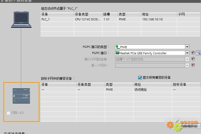

新买的西门子1200,用博图v13连接。笔记本是win7旗舰版64位。组态好以后,用网线把笔记本和plc连起来,plc的link灯亮着。但是搜不到plc。用的是有线网卡。

1.首先给笔记本设置个IP地址。
2.在 显示所有兼容设备 处打钩。再搜索试试。

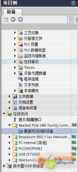

3.如果还是搜不到或者有错误,在目录树下方 “在线访问”下找到本笔记本网卡,点击 “更新可访问设备”,
找到后,选择“在线诊断”,选择“恢复出厂设置”。然后再按照第二部下载搜索试试。
