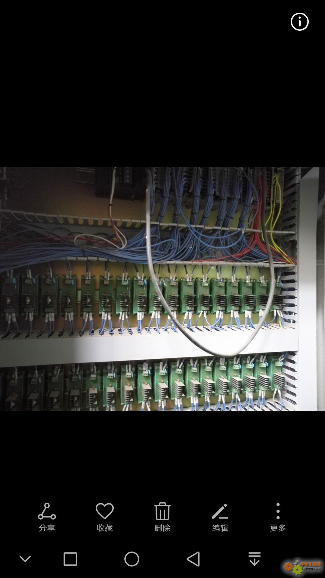

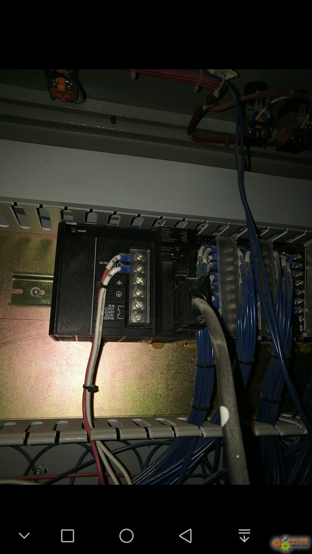

这个是什么?

是不是欧姆龙的plc

是欧姆龙PLC

欧姆龙的CJ2M型PLC.

1、欧姆龙的模块机,模块机通常用于大型的控制系统,输入输出点数在256点以上的设备。
2、带散热片的小板,是放大板,一般用于PLC输出端口带载能力的扩展,比如原来只可以驱动0.5A的负载,通过增加小电路板,可以驱动高达5A的负载。

OMRON的CJ2M系列的组合式PLC;

那个omron的标示很清楚

这个是天鹅液压打包机的控制柜,

后面的输出放大器有特色,不过好像都是单个的,太占地方
