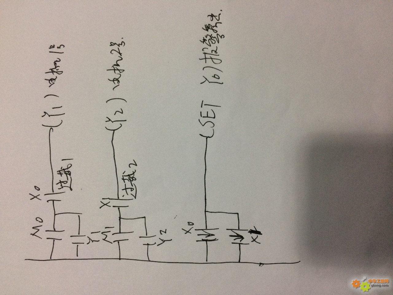

求各位指点,这个图能不能达到报警输出的效果

就过载信号来说,出现后能够进行保持,应当可达到预期效果;实用中,可能还需设置对Y0的复位。

可以,但是没有复位语句的话,只能断电处理了。

1、2楼兄弟需要复位应该怎么编写

rst y0

加一个复位按钮怎么样?

加上复位Y0就完善了
不然你这YO工作了就没法停下来了!
