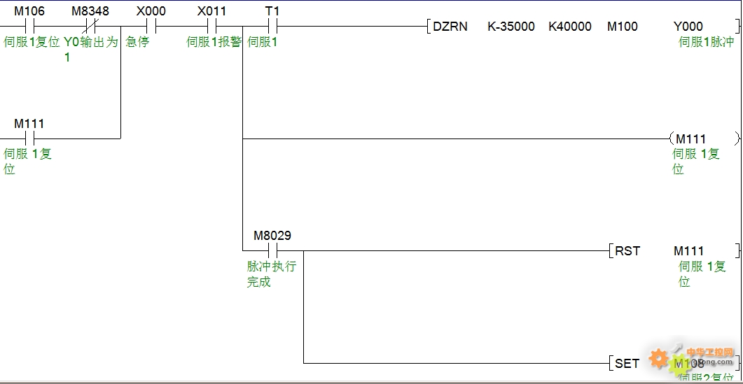

  最近做一个项目,用三菱FX3U控制松下A6伺服,正反转,定位都没有问题了,只是使用ZRN回原点指令,伺服没有反应,之前没有使用伺服这方面的经历,想问下大神,这是什么问题?是程序还是伺服设置方面的!

既然正反转都能动作,说明接线没问题了。那只能看你的ZRN的这个程序先。跟说明书对照一下确认是否有问题先。。或者你把程序截图贴上来瞧瞧。

程序应该是没有问题的,M100是感觉开关

M100是感应开关

把程贴上来 看看 接线没错的话

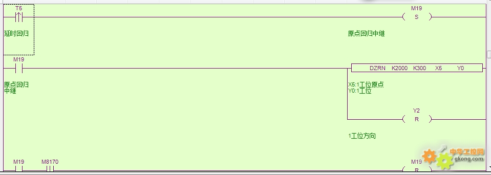

你这个为什么要加符号呢?我这个在用的程序里的。用起来没问题啊。这个指令前面2个常数是速度,你加上符号是什么意思呢?

-35000是不科学的。你要弄个正数 如30000
