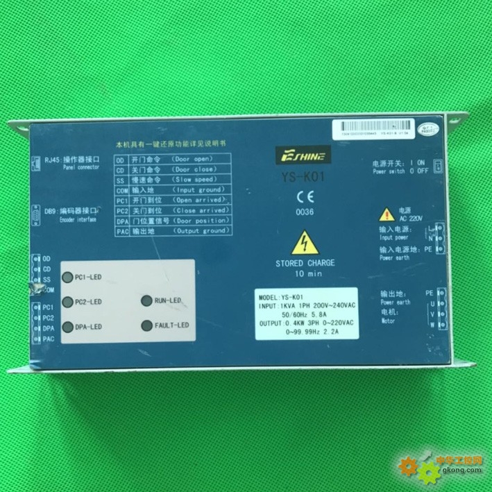

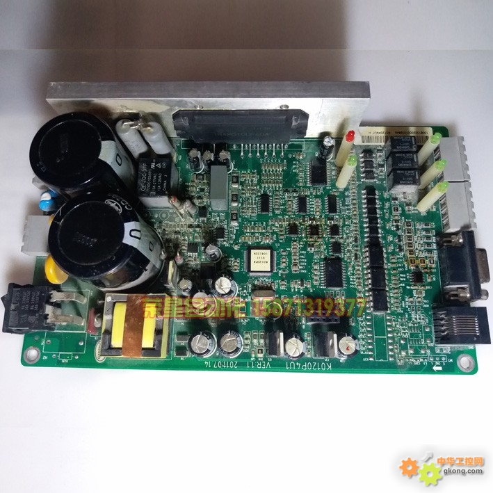

一台易升YS-K01电梯门机变频器,上电显示正常,不报任何故障,给开门,关门信号,没有反应,不能运行,调整参数到面板控制,按面板上开门,关门键,还是没有反应,参数恢复出厂,还是不行,看来是硬件故障。初步检测板上各组电压都正常,现在不报故障,维修无从下手,请熟悉本机的同行给予指点一二,不胜感激。

YS-K01门机器变频器,这个机是智能模块。是驱动电路问题,有信号没有输出很常见。
