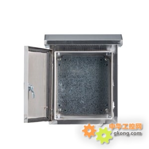

发表于:2017/8/1 11:12:00
基本上室外的就是这样的
