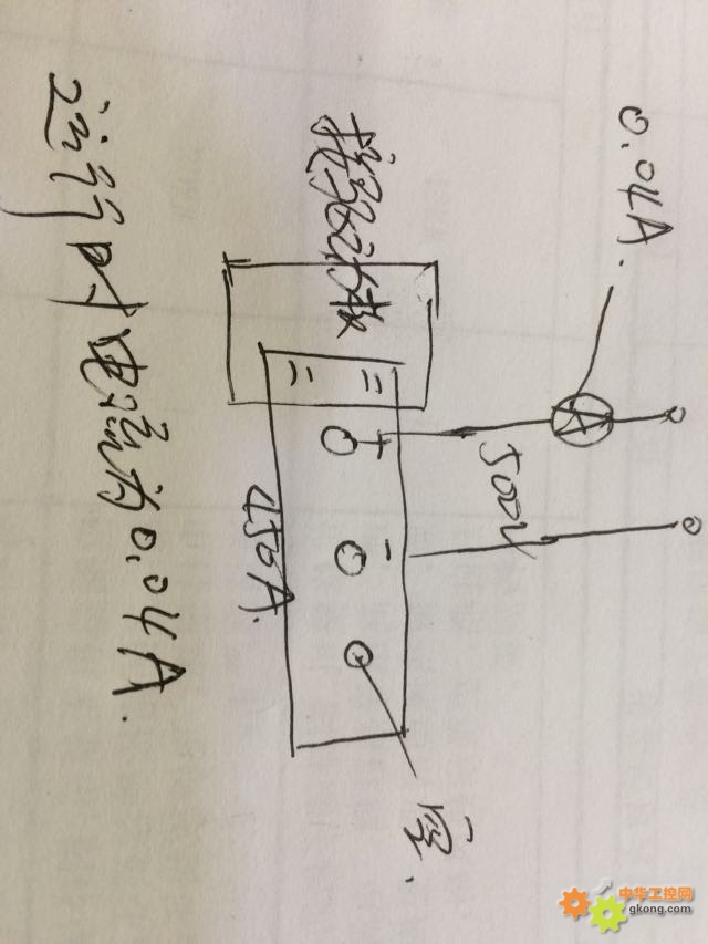

独立给一个IGBT上直流500V,直接驱动为什么直流500V会有电流产生
这个电流是不是模块的损耗电流?

漏电流,漏电流大小决定IGBT的电气绝缘程度。这也是我在上期的帖子上说,当变频器输出0HZ时,可检测电动机匝间短路的原理。

说白了就是半导体做不到完全截止罢了

楼主如何得到的,串电流表吗

IGBT在工作时就不能说成是530V的负载?既然是负载,负载工作中就不能产生工作电流?

4楼正解 把IGBT当作一个电阻 电压/电阻肯定会有电流的 大小的问题

回复 #3楼 kazefsh
穿个电流表就可以了

就像UPS不间断电源供应系统一样,如果用蓄电池组来供应电力电源,你不接输出负载,电池依然会继续供应电流给逆变装置的。
