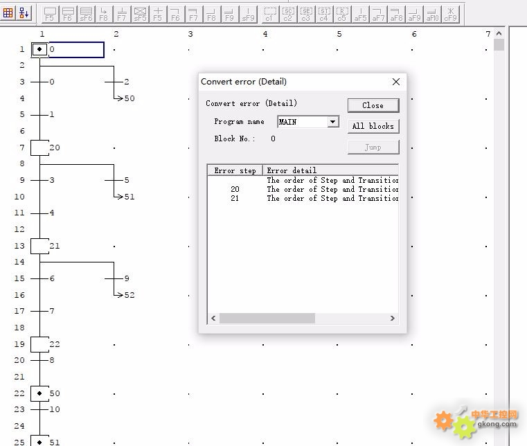

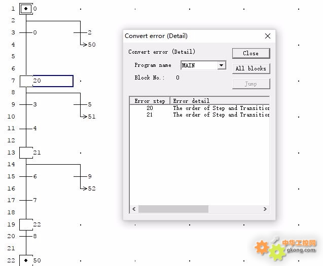

各位师傅:小弟按照教材上编写的SFC程序图,在编译时出现错误,如图。一直不知道哪里出现了问题,望高手指点。谢谢了!!

造成这一情况的原因是因为步与步之间存在多个条件转换。
如图:
当将条件转换合并后,就改正了这一错误。
因此,你需要将步与步之间的条件转换改为1个,然后通过在条件转换中的梯形图中合并转换条件来修正。

修改过就可以了,二楼说的很对,步与步只能有一个跳转语句。
还有你的分支程序写的很有问题。单分支程序的转移条件任何时候只能执行一条。要么向下执行,要么向右执行。
而老兄你的有可能两下全执行,虽然编译没问题,但确实是不对。
